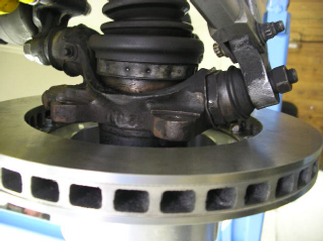

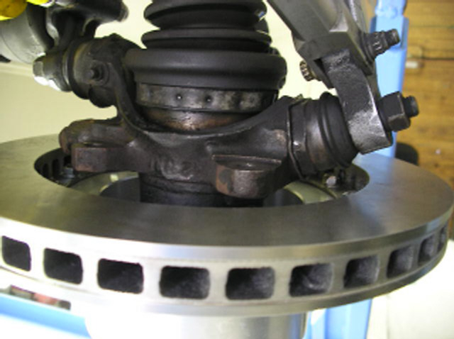

  • oje oje da ist ja bissel was am diskutieren gewesen....
    aber zum thema zurück !
    ich hab mal paar fotos gemacht damit wir besser darüber reden können.
    also wir beachten hier auf den fotos das die mini bremsscheibe (links) eine tiefere glocke hat als die vtec crx bremsscheibe (rechts) hat
    wenn ich diese konstelation vornehme also
    bremscheibe --> nabe --> schenkel
    müsste ich eine adapter für den sattel bauen der dicker als 3cm wird
    zweite möglichkeit, ich verschraube die scheibe von hinten durch die nabe in die adapterscheibe , also die nabe wird nur aufgebohrt und hat kein gewinde die gewinde hat nur der adapterring ganz rechts.. wie verschraubung der scheibe sowie der radbolzen
    das hat zur folge das die scheibe näher an der sattelverschraubung kommt !
    ich müsste dann nur eine adapterplatte anfertigen die 1 cm dich ist....
    der nachteil ich muss jedesmal die nabe abbauen um die bremsscheibe zu wechseln :(
    ich hoffe ich hab euch genug stoff gebracht um besser darüber zu fachsimpeln
    ich selber hab nur zwei lösungen gefunden:)
  • Schöne Praxisbilder!
    Deine erste Variante ist konstruktiv besser!
    Warum?
    "Herkömmliche" Bremsscheiben von normalen Autos (wie die Vtec-Scheiben) haben eine relativ dünne Flanschfläche, da sie zwischen Rad und Flansch mit Hilfe der Radschrauben eine Flächenpressung erhalten. Dadurch wird diese Flanschfläche und im speziellen das Bohrungsumfeld nicht axial belastet.
    Bei der Adaptervariante könnte ich persönlich (also ich, nicht Ihr) nicht so entspannt fahren. Die Lastverteilung ruht in diesem Augenblick nur auf den Verbindungsschrauben und dem Bremsscheibenflanschmaterial um die Schrauben. Das ist MIR zu wenig. Das könnte man noch verbessern durch einen letzten angefertigten Ring, der nochmal von innen die Bremsscheibe und den beschriebenen Schwachpunkt stützt.
    Das währe dann aber noch wieder ein zusätzliches Bauteil >> Rundlauf >> Unwucht >> Fehlerquelle >> Gewicht der ungefederten Massen.
    Ich werde Variante eins praktizieren.

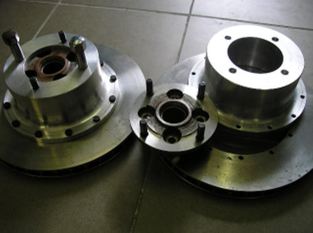

  • Nun, wie versprochen, hier meine soeben fertiggestellten Bremsscheiben inklusive Adapter und Nabe.
    Man sieht hier deutlich den konstruktiven Unterschied zu Dieters Bremse, da der Adapter von aussen gesteckt ist, jedem das seine!
    Bremsscheibe, so lese und staune: Durchmesser 276mm, Stärke 25mm! Unter 13Zöller!
    Alsbald folgen Bilder mit Bremszangen!
    Es wird weiter aufgerüstet!!!!!!!!!!!!!!!!!!!!!!!
    Wer die meiste Leistung hat:D , darf auch die grösste Bremse bauen:D !
