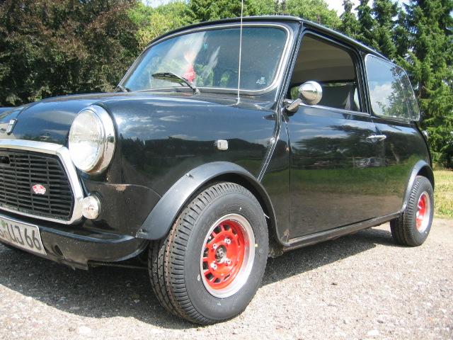

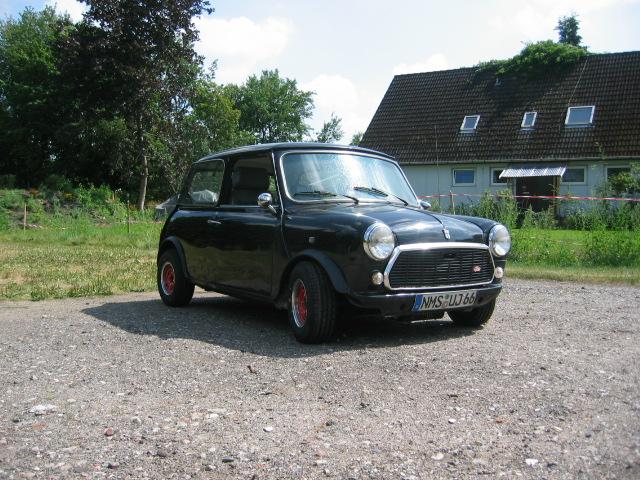

so, eben sind die yokos(A008) gekommen und so gegen 15.00 gibts dann mal Bilder vom Resultat der ganzen aktion
5x10 mayfair sport
zwar etwas verspätet, aber hier kommt nu das resultat:
kostenpunkt: ca. 920 euro (felgen, bremse, muttern, reifen, einbaukosten etc.)
jetz brauch ich nurnoch n hilokit hinten, und er is perfekt (naja nich ganz
)aber ihr hattet recht mit den reifen, diese falken dinger kann man echt vergessen, die a008 kleben schon fast beängstigend
