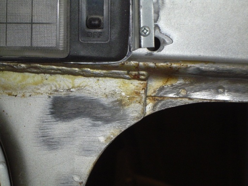

Bin momentan dabei den Innenraum anzuschleifen. So einen Tag "Staub fressen" verdreht einem ganz schön die Augen![]()
Wie bekomm ich denn diese fiesen Klebereste vom Himmel entfernt.?
Silikonentferner hilft nicht wirklich, habe mal den Negerkeks eingesetzt, erscheint mir aber sehr aufwendig und radikal.
Habe irgendwas von wegen Waschbenzin gelesen!?

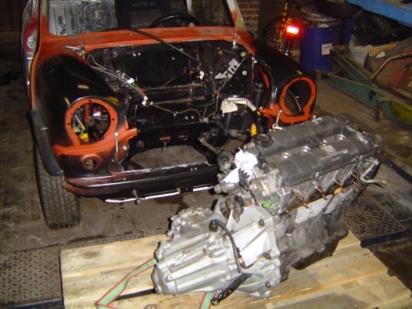

Gestern den Motor wieder ausgebaut, damit auch der engine-bay fertig gestellt werden kann. Vielleicht gehts ja jetzt wieder aufwärts ![]()

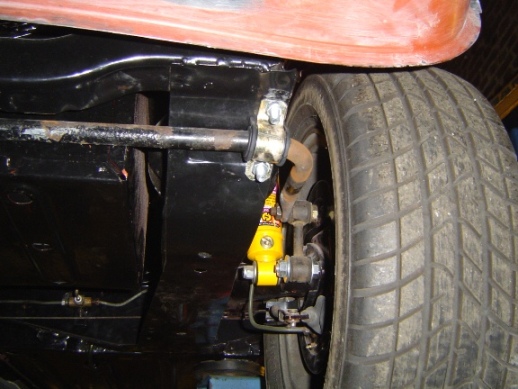

Ansonsten Stabi-Lagerung fertiggestellt. Ist quasi von hinten unsichtbar. Dafür mussten die hinteren Auspuffaufhängungen geändert werden um zu vermeiden das sich Auspuff und Stabi in die Quere kommen. Dann noch nen Haubeninnenzug aus Honda-Spenderteilen gebastelt.

hi guido,
Ich denke deine Schubstreben am stabi sind falsch herum montiert.(Ich kenne nur solche die nach unten montiert sind......ausser......deiner ist Homemade...dann sach ich nix zu.
du must mal schauen ob sich die ganze Geschichte beim komplett Einfedern nicht verklemmt.....
Hallo Dieter, das gehört so!
Ist zwar Homemade, aber sollte eigentlich so funktionieren.
Kenne jemanden der das gleiche System fährt nur mit Scheibe hinten
:D
Gibt aber auch einige andere Fahrzeuge bei denen die Streben nach oben montiert sind. Meine ich, denke ich , habe ich schon gesehen
