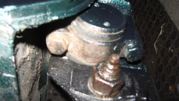

hat zufällig jemand ein Foto von den beiden Schrauben die den rahmen hinten in der Karosserie halten aus der Sicht hintern den Schwellern.
Würde gerne mal wissen wie das da aussieht, habe da ein kleines Problem ![]()

Genau diese meine ich, allerdings von der Seite der Schweller aus gesehen. So zu sagen von hinten

Vermutlich sind die Schrauben abgefatzt....Auch, aber das ist nicht das Problem. Beim Versuch die Reste heraus zu drehen, dreht sich die Mutter bis zu einem gewissen ° mit, sehr dubios sieht das aus.
