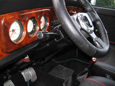

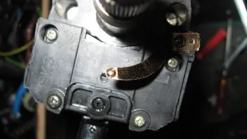

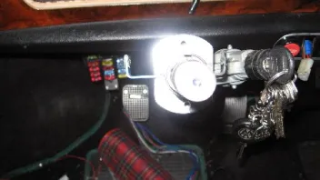

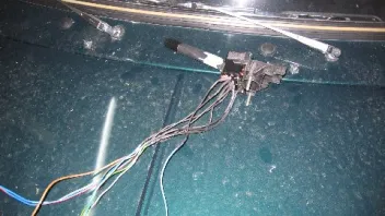

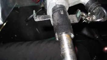

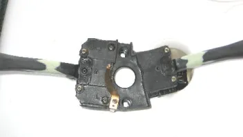

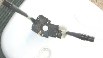

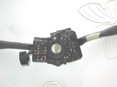

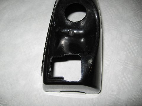

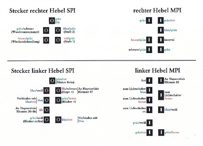

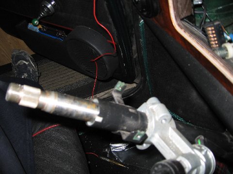

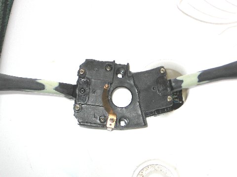

Ich möchte gerne andere Schalter in meinen SPI einbauen, es gibt nur keinen schönen Lichtschalter den ich in die Schalterleiste einbauen könnte. Jetzt bin ich am überlegen ob es möglich ist den Lenkstockschalter vom MPI in einen SPI zu bauen, weil da der Lichtschalter am Blinkerhebel sitzt.
Hat schon mal jemand so was umgebaut??? Passt der Schalter auf die Aufnahme im SPI??? Funktioniert die Blinkerrückstellung??? Soweit ich weiß hat der MPI auch einen Scheibenwischerinterwall, kann der auch funktionstüchtig angeschlossen werden???
Wenn das alles irgendwie möglich ist, brauche ich natürlich auch noch einen solchen Lenkstockschalter..... Vielleicht hat hier ja noch jemand einen rumliegen den er verkaufen würde......
