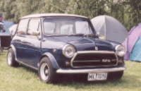

  • Wie aufwändig ist der Umbau auf Dreiecksfenster? Sind das ganz andere Türen oder ham die alle die gleichen? In welchen Modellen (oder Baujahren) wurden diese Fenster verbaut? Gibt´s sowas noch?:confused:
  • Hi Brösel,
    ich bin mir sicher, dass es - ohne sehr viel Aufwand - nicht möglich ist. Ich habe meine Innotüren gerade nicht parat, sonst würde ich nachschauen.
    Aber ich wollte die Türverkleidungen vom Inno in einen "normalen" Mini reinmachen, ging aber nicht weil die Fensterkurbel viel weiter hinten sitzt. Sprich, der Kurbelmechanismus sitzt an einer anderen Position.
    Deshalb vermute ich, es wird nicht gehen...
    Grüße,
    Michael
  • Fenster sind vom Inno Cooper oder 1001.
    Der Umbau ist keine grosse Sache.
    Musst allerdings alle Teile vom Inno haben.
    Mechanismus ist anders, er hat nur einen Arm und die anderen Minis haben zwei.
    Fensterdichtung aussen, kannst notfalls das Gummi ein bisschen kürzen.
    Gruss Chaoticmini

  • wenn Du das komplette Gelumpe vonne Inno-Tür nimmst, paßt alles in eine normale rein.
    Dreicksfenster evtl. Ausstellfenster mal bei Michaöl von der MINIWERKSTATT anfragen.
    Inno-Uwe
    der mit Goldstaub inne Tür!:p
