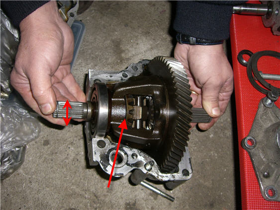

Ich möchte den Motor an meinem Mini 1979 Spezial tauschen. Den originalen 1100 ohne Kompression auf einem Zylinder raus und einen nigelnagelneuen 1000er mit 0.00km rein. Dazu ein überholtes A+ Getriebe.
Ich habe aber noch ein paar Fragen:
Getriebe:
.. besser gesagt zum Differenzial. Wieviel Spiel darf auf diesen Königswellen im angehängtem Foto vorhanden sein. Irgendiwe schweigt sich meine Literatur darüber aus. Im Moment hat es meiner Meinung nach eher "viel"... ist da i.o.? oder wie kann ich das messen?
Kupplungsgehäuse:
Ist der Aufbau bei beiden Motoren derselbe? Das Gehäuse kann ich ohne weiteres vom alten Motor nehemen oder?
Dieses Zwischenrad.. gibts da etwas zu beachten? evtl. Lagertausch?
Motor:
Primärrad (diesen Aufsatz auf die Kurbelwelle)... wie kann ich feststellen ob da alles io ist. Gibts da etwas auf das ich speziell achten sollte?
Gibts sonst noch Dinge die ich unbedingt beachten sollte (ausser viel Forum lesen
und die schon erwähnte Vergasernadel)?
Besten Dank
Submarine
Hallo und willkommen im Forum ![]()
zum Getriebe: Wenn du die Antriebswellen meinst; solange da nicht die Verzahnung übersetzt beim beschleunigen, muss man da nichts wechseln.
zur Kupplung: Du kannst deine alte Kupplung weiterverwenden und auch das Schwungradgehäuse, wenn sie noch OK sind. ( Stichwort: Anlaufscheibe Zwischenradlager bzw. Zwischenradwellendurchmesser evtl. unterschiedlich)
Du musst dich zwischen dem Zwischenradsatz vom alten Motor ( Getriebe-Eingangszahnrad wechseln ) oder einen kompletten A+ Zahnradsatz entscheiden. In beiden Fällen muss das Zwischenradspiel neu vermessen werden. Falls du den alten Zwischenradsatz verwendest, muss das Getriebe-Lager mit einem passenden Lager angepasst werden. Andernfalls muss das Kupplungsgehäuselager angepasst werden.
Den Rest des Dramas siehst du erst nachdem Motor/Kupplung zerlegt ist.
Mein Tip wäre, den 1100er Kurbeltrieb in den neuen A+Block schrauben.
