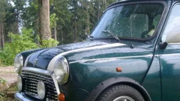

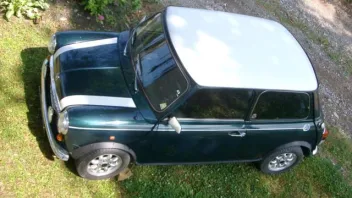

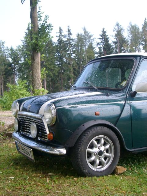

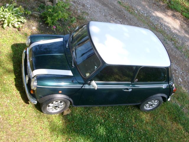

Zitat von Andi_HH
Wenn ja, at jemand Erfahrungen damit oder vielleicht sogar Bilder wie das ausschaut?
Hallo Andi,
man sieht den Unterschied auf den Fotos nicht wirklich (siehe Anhänge), die Reifen sind halt etwas "bauchiger".
Vom Handling her find ich die 145er (meine Winterreifen) fast angenehmer, weil das Heck leichter mitlenkt
Mit den 165ern hast du aber klar mehr Grip und kannst Kurven schneller durchfahren.
