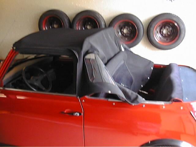

  • :D Nee, L&H hat eignetlich mehr die Erdbeerkörble, also die mit Überrollbügel hergestellt, weil die beim Überschlagen sicherer sind.
    Nun, wenn das Verdeck so alt ist, wie das Auto, dann denke mal darüber nach dieses zu ersetzten, weil das jetzige Dach wohl undicht ist. Aber das wolltest Du eigentlich nicht hören.:D In Stuttgart gibt es einen Sattler, der hat die für L&H immer hergestellt und da bekommst Du im Winter (da ist es günstiger) für rund 900 Euro ein neues incl. Versand. Dein Sattler vor Ort kann es dann einbauen, was nochmal rund 250 Euro kostet. Wenn der Sattler vor Ort ein neues speziel anfertigt, bist Du ca. 1500 Euro los.
    Jetzt zum eigentlichen.

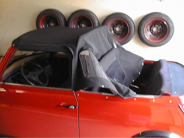

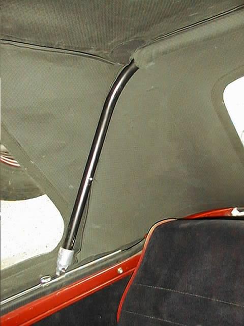

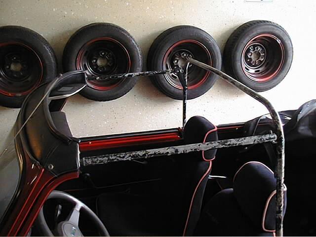

    Ich mache erst hinten die Druckknöpfe los, kippe dann den hinteren Teil nach vorne, somit kann ich ich die Persining auf der Hutablage befestigen und vorne die Druckknöpfe lösen und das Verdeck vorne über der Scheibe anheben, so daß es aus der Verankerung kommt.
    Dann lasse ich die Schiene über der B-Säule baumeln und ziehe den hinteren Teil zurück, so daß die hintere Scheibe über das Auto ragt. Die C-Säule klappt dabei nach hinten und liegt schön auf der Hutablage. Dann klappe ich die Seitenteile um auf die Heckscheibe und rolle dann die Heckscheibe ein und verstaue sie unter der umgeklappten C-Säule (genau sogar etwas davor). Anschließend wird die vordere Schiene hinter der C-Säule auf der Hutablage abgelegt, das Verdeck nochmal glatt gestrichen und nun eingerollt und auf der C-Säule und der Eisenschine positioniert und unter der Persining verstaut. Aber bitte Darauf achten, daß die Bolzen der Schine nicht auf das VErdeck oder die Scheiben drücken. Seit ich das neue Verdeck drauf habe, schaffe ich das mit dem rollen nicht, also falte ich das Verdeck. Egal was Du machst, zu zweit ist das einfacher.:D
    Dann noch die Verstebungen zur A-Säule und die B-Säule demontieren und im Kofferaum verstauen, ferig.
    Mit der Schiene hinten an der C-Säule kannst Du das Verdeck etwas spannen. Wenn Du beim zumache schwierigkeiten hast, kannst Du die C- Säule nach vorne schieben, dann kriegst Du hinten besser den ersten Druckknopft zu. Da fängt man am besten hinten in der Mitte und macht immer abwechselnd zwei links, zwei rechts zu.
    Und anschließend kannst Du die C- Säule wieder zurückschieben, bis das Verdeck gut gespannt ist und nicht flattert. Und nun kommen wir wieder zum Anfang meiner Ausführungen. Das mit dem Spannen nicht übertreiben, weil bei einem alten Verdeck kann es schnell sein, daß eine Naht aufreißt.:mad:
    Ich habe für mich eine Technik gefunden, daß ich diese C- Säule nicht immer verstellen muß und dennoch ein gut gespanntes Verdeck habe. Mit etwas übung geht das schon;)
    Ich hoffe, das ist einigermaßen verständlich??!!

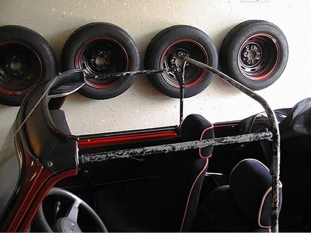

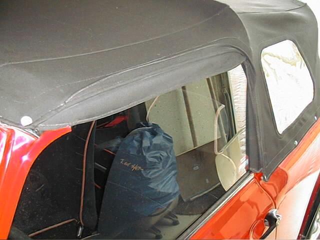

  • hallo michael vielen dank für die angehängten fotos,
    dein verdeck ist aber ganz anders als das meine!
    ich habe vorne ein gelenk und kann es dann komplett nach hinten klappen!
    brauche nichts einhängen oder so, wie bei einem golf cabrio einfach vorne an der windschutzscheibe lösen und nach hinten wegklappen!
  • Das habe ich mir fast gedacht.
    Und Du bist sicher, daß der Hersteller des Umbaus L&H ist und nicht R&R oder gar Lamm ? :confused:
    Laut meinen Kenntnissen gibt es von L&H nämlich nur zwei Varianten. Die eine auf den Fotos und die zweite ist eben das Erdbeerkörble, wobei das Verdeck ganz ähnlich aufgebaut ist, wie das des Vollcabrios.
    Mach doch mal ein Foto.

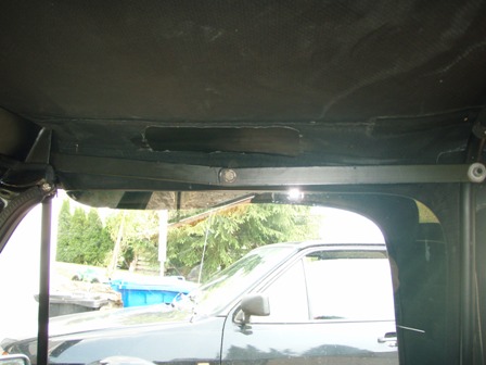

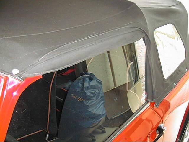

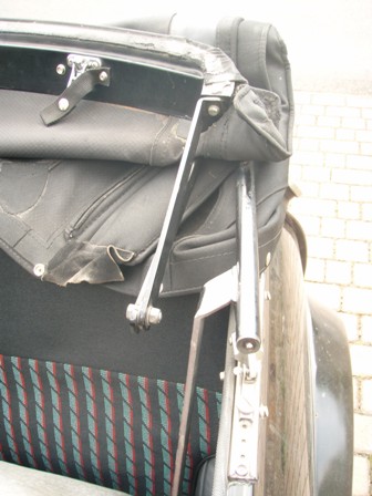

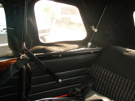

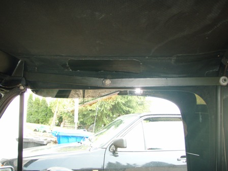

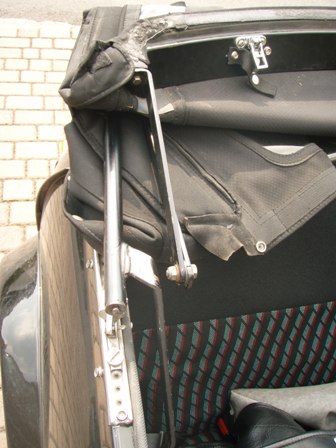

  • so nun für euch ein paar fotos, hoffe ich krieg das auch entsprechend gebacken.
    im fahrzeugschein und brief steht L&H Umbau.
  • Das sieht alles etwas komisch für mich aus. Hab zwar bis jetzt nur die Links anschauen können.
    Die Schiene, sowie die C.Säule sieht wie von L&H aus, aber die Aufnahme vorne und das Gestände schaut mir nach R&R aus. Könnte es sein, daß da ein Sattler selber eine Verdeckvariante gebaut hat??
    Nimm mal mit "dodo_z" hier im Forum Kontakt auf, vielleicht könnt ihr eure Verdecke mal vergleichen, ich glaube die sind ziemlich ähnlich. Ich hoffe der kann Dir weiter helfen.
