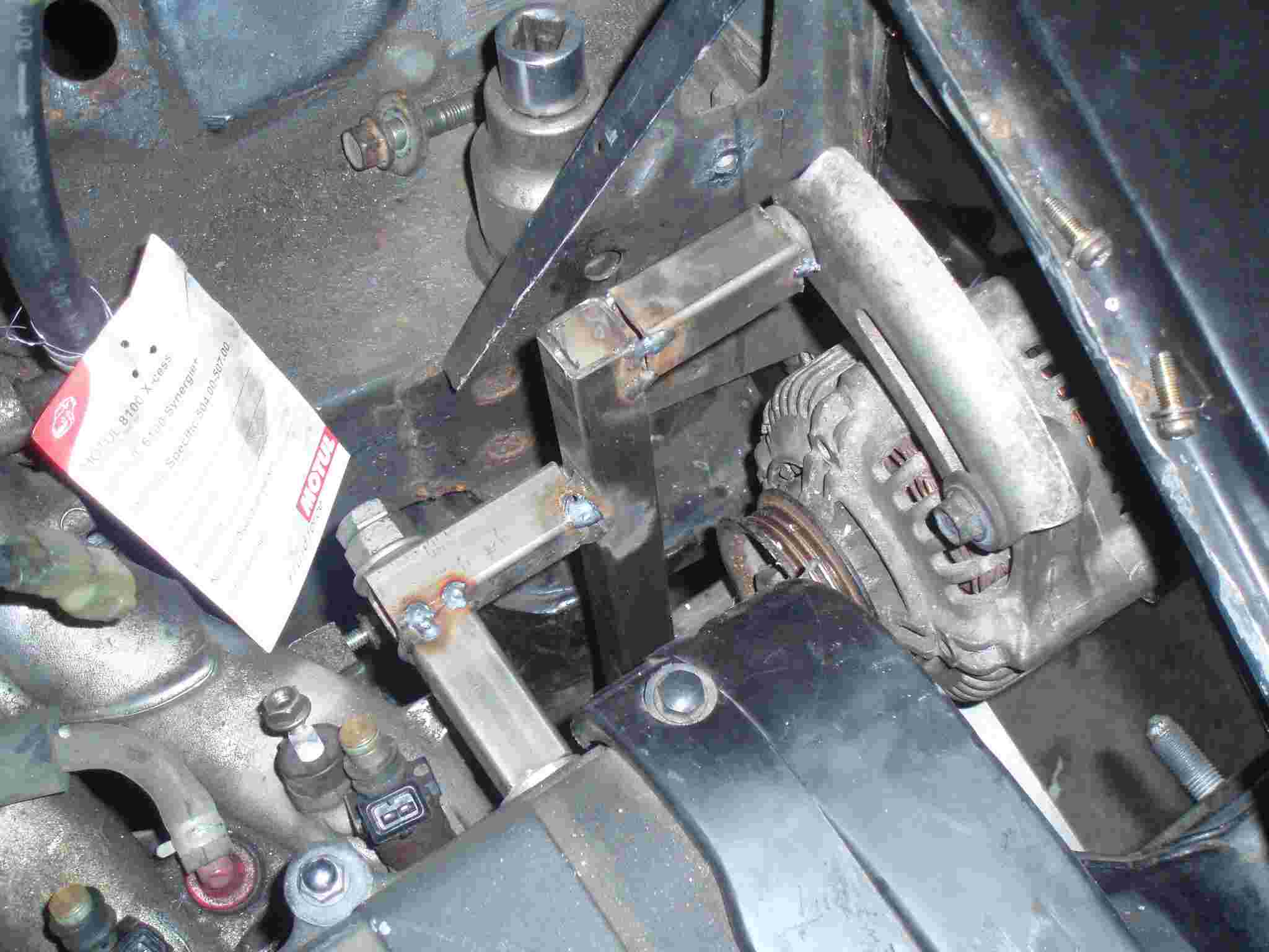

Hallo, ich habe mir mal einen Limahalter grob vorgebastelt. Bis sieht es ganz gut aus und er passt auch von der Flucht her zu äußeren Kurbelwellenriemenscheibe.  Da ich aber noch nicht alles vom Motor und Fahrwerk dran geschraubt habe wollte ich mal nachfragen ob jemand irgendwelche bedenken aus Kollisionsgründen mit anderen Bautelen hat? (Der Stoßdämpfer macht keine Probleme). Hier mal ein Bild!!
https://www.mini-forum.de/attachment.php…=1&d=1180352394
		Lichtmaschinenhalter
			Bin zwar kein Hondaminibastler, aber ich denke das wird auf dauer so nix. Der Halter wird Dir durch die Riemenspannung die Lima schief ziehen bzw den Halter verbiegen/drehen. Ich würde versuchen noch gegen den oberen Motorhalter abzustützen. Die Gewindestange links im Bild wird verbiegen und der Hebel nach unten schaut auch recht lang aus, so das sich da leicht was verdreht. Will Dir aber den Mut nich nehemn, das es evtl doch hält.... Learning by doing....

			Hm, warum nutzt ihr (die meisten jedenfalls) eigentlich nicht den aüßeren Teil der Kurbelwellenriemenscheibe, dann müsst ihr nicht so nah an den Zahnriementrieb ran!? Ist doch ein Rippenriemen, daher ist es doch egal wenn sie ein wenig breiter ist. Naja, die Praxis wird zeigen müssen was der Halter von mir wert ist. Danke trotzdem noch mal!

 Das blöde daran ist, dieser Fehler wird nicht durch eine Fehlermeldung des Steuergerätes Quittiert sondern macht sich nur durch Minderleistung des Motors bemerkbar.Übrigens die Lösung des Spannhalters hinter dem Motor ist nicht die beste, war zwar auch meine Wahl bei den ersten Umbauten jedoch gibts durch diese Konstruktion zu viele Vibrationen.
 Hab mir was besseres einfallen lassen.............
			...hab bei Lizkin´s grüner Hölle im Zuge des Vtec Upgrades einen Limahalter am Zylinderkopf mit Abstützung an den Rumpf gefräst, da läuft die Lima 1. in die gleiche Richtung wie sie das schon immer gewohnt war und 2. brauch man die Kabel nicht mehr verlängern, 3. siehts so aus, als würde es haltbar sein (das wird sich herausstellen!)
