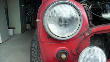

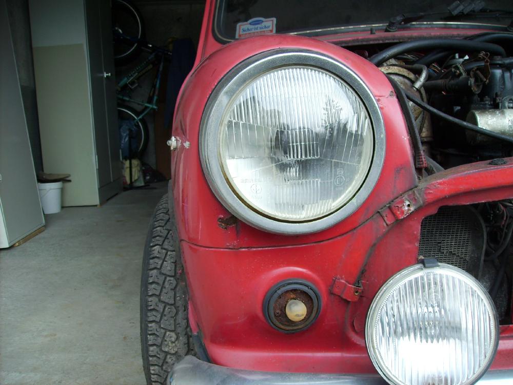

Hab leider keinen Seitenblinker zum nachmessen, aber ein Foto, da kann man schön die Montagehöhe erkennen (Leider auch, daß der Inno noch viel arbeit braucht
aha prima also mitte lampe dank dir .

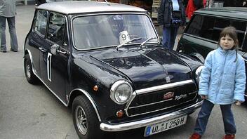

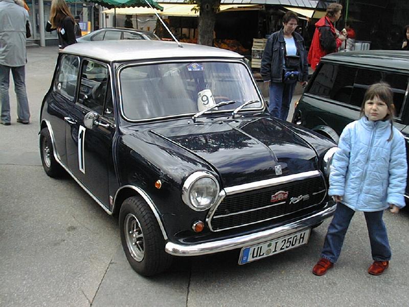

Hab aber noch eines gefunden von einem Treffen. Vielleicht hilft es. -

Also, meine Seiten-Blinker sehen so aus wie die auf dem Bild vom dunklen Mini. Hab bis jetzt auch nie andere gesehen (also wohl original)
Ich hab aber auch noch nen anderen, nigelnagelneuen Satz in der original Innocenti-Verpackung. Die haben so ne weiße Fassung und sehen auch sonst leicht anders aus. Ich wusste nie wo die verbaut waren und was seh ich jetzt:
Beim Inno vom biz haben die genau so ne weiße Fassung!?

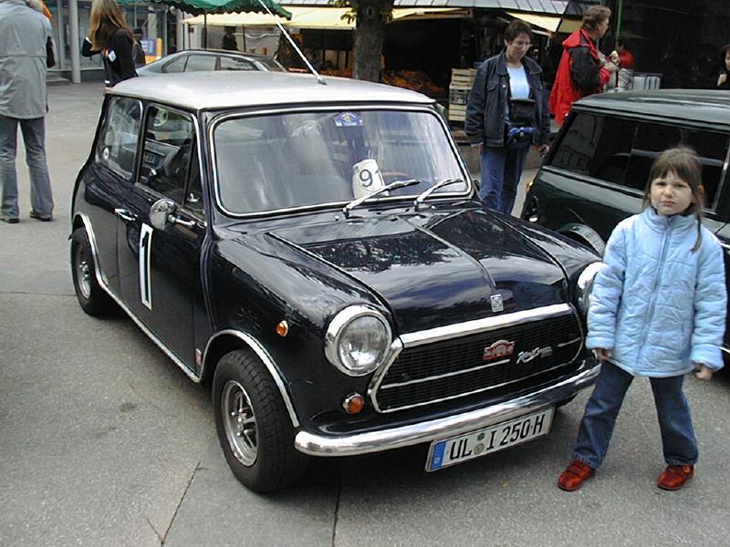

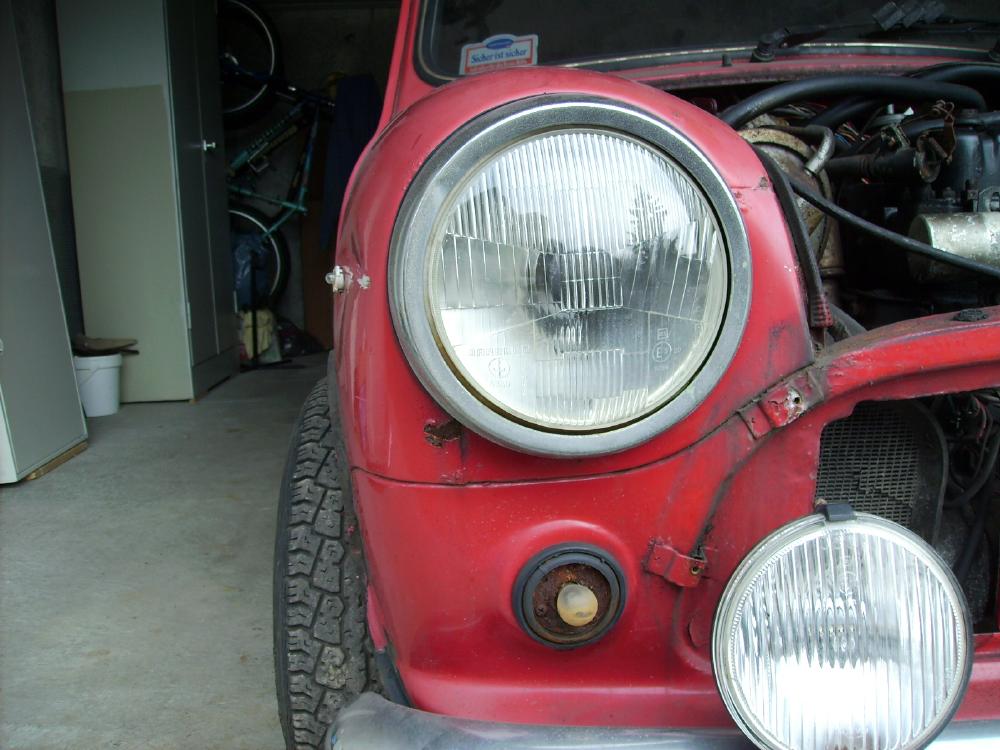

So, Bilders hab ich gemacht...
Das Bild mit den zwei Blinkern sind die Originalen...
Doch wo waren die anderen (einzelner) Blinker verbaut? Hersteller Olsa, Verpackung Innocenti.....
Stephan
mini.inno und die anderen
