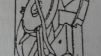

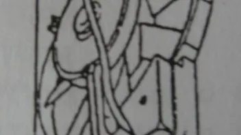

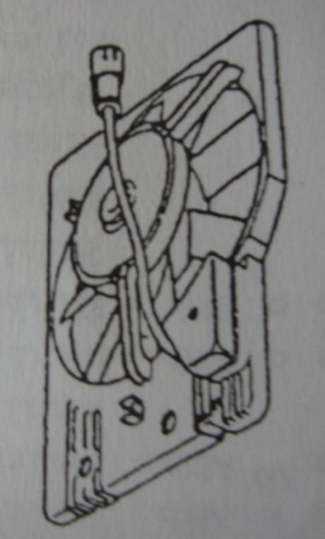

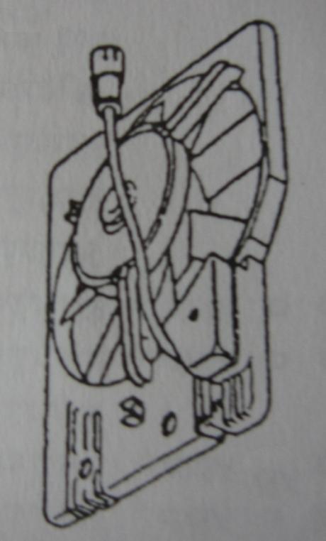

    Ich habe eine Zeichnung meines Kühlers mit eingefügt ( ich hoffe man kann es erkennen )

  • Den Lüfter (nicht Kühler!) den du ahst, stammt vom Vergaser-Cooper.
    Angeschlossen wir dieser nicht am Temperaturgeber, sondern an einen separaten Thermo-Schalter in einer sog. Sandwichtplatte unter dem Thermostatgehäuse.
    Dieser kostet als Originalteil ~80€. Entweder, Du schaltest ihn also über einen Schalter manuell vom Innenraum aus, oder überlegst dir eine andere Schaltung.
