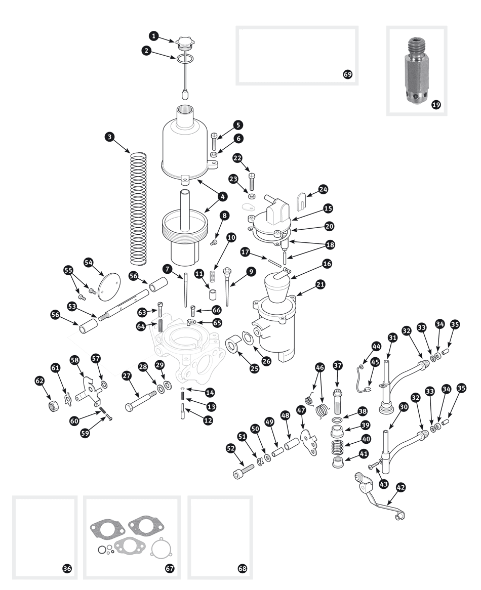

    kann mir wer sagen wie ihr denn Choker am waxstat befestigt? da kommt ja das Choke seil,dann der Choke hebel und der Hebel wird mit einen Befestigungsclip auf den Waxstat befestigt. abe wie genau, bei mir funkt das ganze gar nicht so 100%. das Befestigungsclip hällt nicht gut am Waxstat.gib es Tipps von euch ? (siehe Bild nummer 45)
  • Die Betätigungsstange hat am unteren Ende eine Kugel, der waxstat die dazu passende Pfanne ..... Kugel in die Kugelpfanne und Clip drauf....
    Wenn das nicht hält, ist der Clip überdehnt ... vorsichtig etwas zubiegen und es sollte wieder halten.
