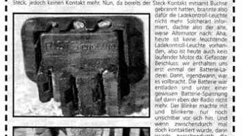

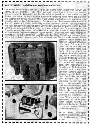

  • Hej Catweazle,
    leider bin ich in Sachen Elektrik nicht besonders bewandert, aber folgenden Tipp möchte ich Dir trotzdem geben:
    Ähnliche Probleme, die beim Mini eines Freundes aufgetreten sind, waren auf verrostete Kontakte und verschmorte Stecker des Alternators zurück zu führen. Da half nur der Austausch des Alternators und neue Stecker.
    Grüsse aus Basel, Billimini
