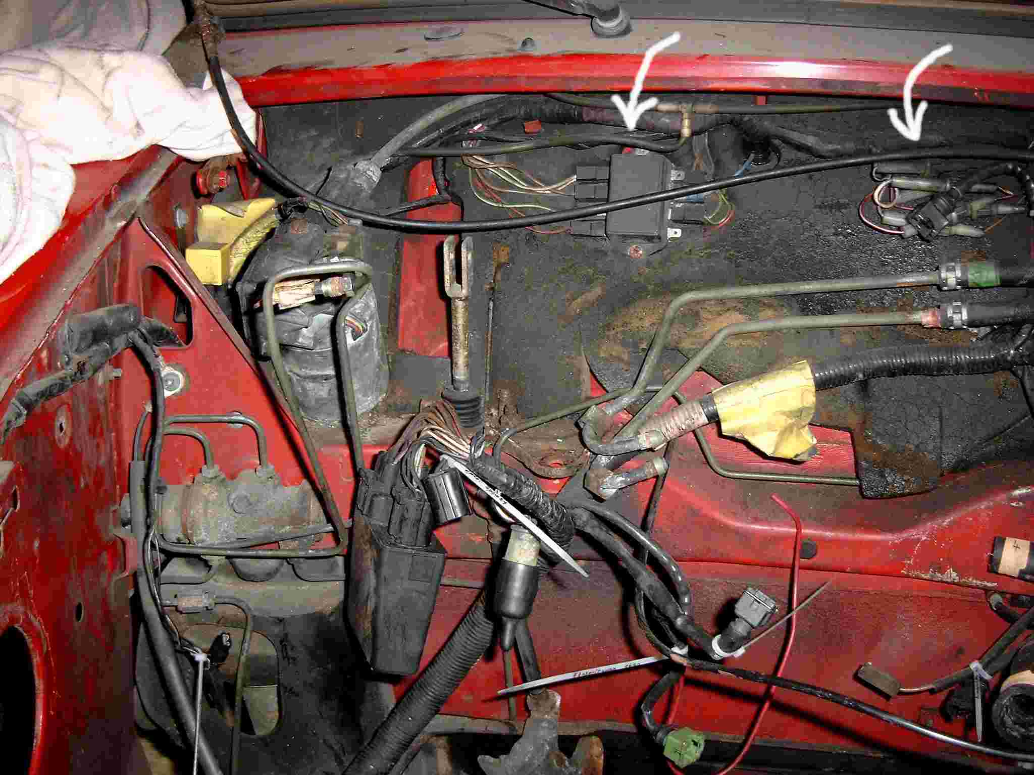

Ok, hab´in der Arbeit einiges mit Elektrik zu tun...aber bei meinem 93ér Mini "Silverstone" bin ich zu doof den Sicherungskasten zu finden..bzw. Ihn als solchen zu erkennen..ein simples Bild vom Motorinnenraum mit entsprechender Markierung des Sicherungskastens wäre wunderbar. Danke!

Also der sollte rechts vom Scheibenwischemotor sitzen einfach den Plastikdeckel aufmachen, wo die ganzen Kabel links und rechts dran sind.
Es kann aber auch sein, daß du den Sicherungskasten innen drinn hast !
Ein 93er SPi hat noch den alten Sicherungskasten im Motorraum an der Spritzwand Beifahrerseite, ist ein kleines schwarzes Kästchen (ca. 5 x 10 cm, enthält ja nur 4 Sicherungen...).

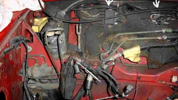

hier ein Bild des Sicherungskasten (Pfeil links),außerdem sind noch Sicherungen in den Leitungen untergebracht (Pfeil rechts). -
wo geht das rote Kabel beim Sicherungskasten Links unten hin ?
weiss das keiner ?
Das rote Kabel 'links unten am Sicherungskasten' kommt vom Lichtschalter und sollte nur bei 'Standlicht ein' oder 'Abblendlicht ein' Spannung haben.

ja okay, aber wo geht es hin ? ein Kabel ist am Sicherungskasten angesteckt, aber ein Pin ist leer und das Standlicht funkt!

Du meinst: Wo/wie geht es nach der Sicherung weiter ??

ja genau. weil das eine rote Kabel ist am Sicherungskasten ganz links unten angesteckt,und am oberen is bei mir ein schwarzes kabel gesteckt. da hat aber sicher mein Vorbesitzer herumgepfuscht.
Der Sicherungskasten sollte wie folgt belegt sein:
Die oberste Sicherung (in Schaltplänen: 1-2) bekommt (von links) Zündplus über ein weißes Kabel, rechts geht's grün an z.B. Blinker, Bremsleuchten
Die zweite Sicherung (in Schaltplänen: 3-4) bekommt (von links) Dauerplus über ein braunes Kabel, rechts geht's lila (purple) an z.B. Warnblinker, Lichthupe, Lichtschalter
Die dritte Sicherung (in Schaltplänen: 5-6) bekommt (von links) Plus bei Schlüssel-Stellung 1 über ein hellgrün/weißes Kabel, rechts geht's hellgrün/orange an z.B. Scheibenwischer, Lüfter, Radio
Die vierte Sicherung (in Schaltplänen: 7-8) bekommt (von links) Plus bei Standlicht/Abblendlicht über ein rotes Kabel, rechts geht's rot/grün an Standlicht/Rücklicht.
Die Belegung ist aus einem 84 Schaltplan, sollte aber auch bei einem MkIV passen.Wenn am Sicherungskasten ein andersfarbiges Kabel angeklemmt ist hilft nur Ausprobieren: Wo kommt das Ding her, wann ist Spannung drauf und was fällt aus wenn man das Kabel abzieht. Hast Du denn ein konkretes Problem?
