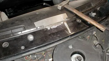

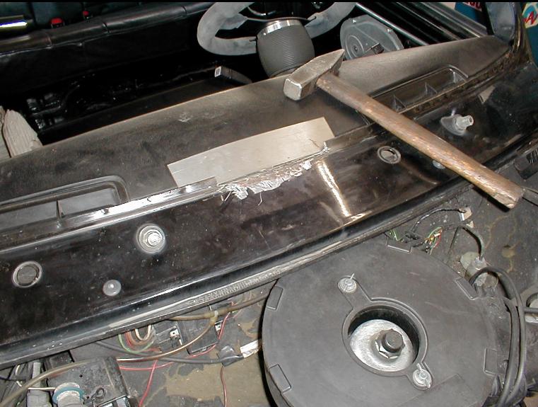

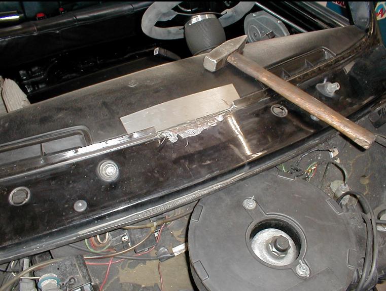

  • Hi !
    Du mußt die Scheibe rausholen. Chromkeder zuerst rausziehe, die Nut in der der Keder saß mit scharfen Teppichmesser aufschneiden und dann die Scheibe von innen nach außen drücken. Brauchst dafür aber jemanden der Dir hilft die Scheibe festzuhalten beim rausdrücken. Es geht auch ohne den Dichtungsgummi zu zerschneiden, jedoch ist der meißt ausgehärtet und läßt deshalb dann auch Feuchtigkeit durch.
    Die vom Rost befallene Stelle großzügig rausschneiden und dann durch gesundes Blech ersetzen. Achtung beim Schweißen, Batterie abklemmen, nicht Durchschweißen sondern immer nur Punkt für Punkt! Sonst hast Du nämlich Wella- Form im Blech durch die Hitze!!!! Das ganze danach von Innen und Außen mit Rostschutz Grundierung streichen. Den Rest erledigt dann der Lackierer.
    Alles andere ist nicht von langer Dauer ( Spachtel, Rostumwandler, ....)
    Gruß Marcus
    Ps.: hatte das diesen Fall auch, siehe Bild. Jedoch ist mein Auto jetzt komplett gemacht ( das heißt, DER GANZE ROST AM GANZEN AUTO IST JETZT WEG!!!!! )
