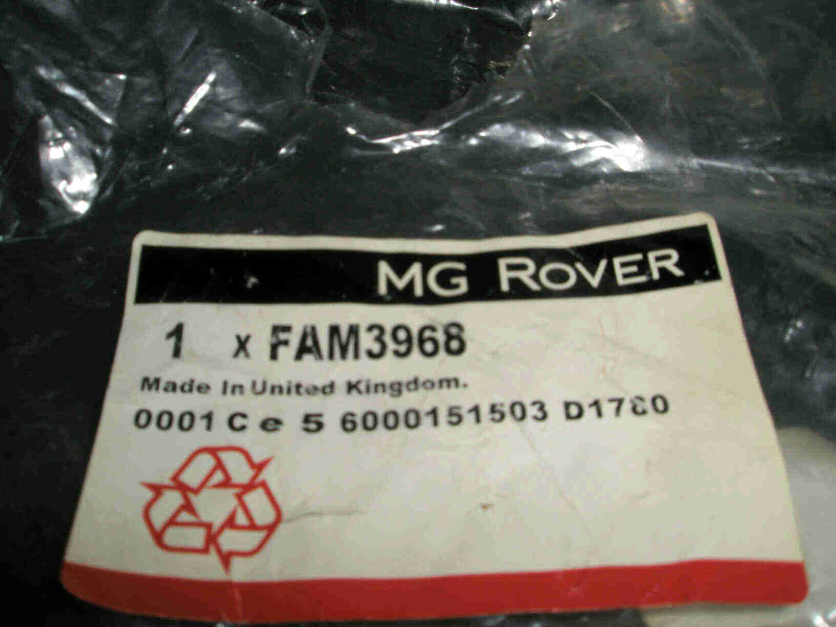

  • Zitat von minied
    ...0001 C e 5 6000151503 D 1780..
    e.arens
    Also Datacode "C e 5"
    Ich warte noch auf den Schlüssel aber vermutlich die letzte 14000 Stück Produktion von TRELLEBORG.
    Übrigens ist dann Sapfenstreich, denn die Form ist zerstört.
    Aber Moulton jr. will 2008 wieder welche auflegen.
  • Allbrit
    Und woher weis ich nun, welche ich vorliegen habe? Bei mir war ja keine Tüte drum (siehe Bild, so bekam ich sie).
    Noch habe ich erst eine Seite zusammengebaut und könnte sie wechseln wenn ich zu den "Glückspilzen" gehöre. Später währe es sehr ärgerlich!
    Bitte um kurze Rückmeldung. Auch per PN ist ausreichend. Nur das ich weis woran ich bin.
    MfG Mirco

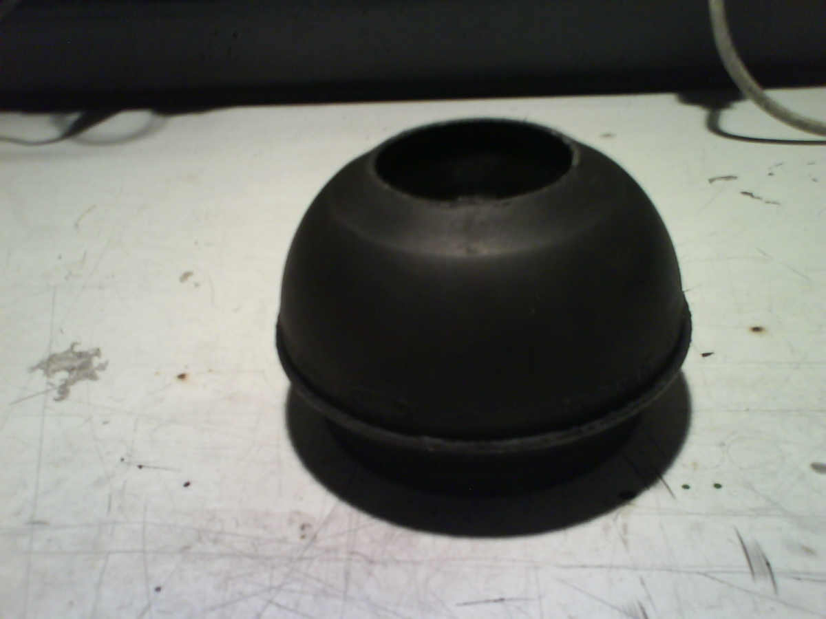

  • Ich habe heute endlich das Teil ausgebaut.
    Zustand nach dem Ausbau: ca. 1,5 cm gestaucht gegenüber dem Neuteil ( 1. Foto )
    Zustand 2 h später: Höhe bis auf 1 oder 2 mm wie Neuteil.( siehe 2. Foto)
    Zwar ziemlich eindeutig, dass da was mit der Gummimischung nicht ganz O.K. ist, beim Umtausch sieht man natürlich etwas blöd aus, wenn das Ding dann wieder wie neu aussieht. Ich habe jetzt ein Neuteil, das ich noch hatte, eingebaut, stammt aus der gleichen Serie. Mal gespannt, wie das sich setzt. Auf jeden Fall steht mein Mini jetzt gerade, optisch vorn ein wenig zu hoch, aber da setzt sich ja ....
