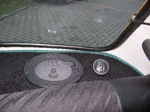

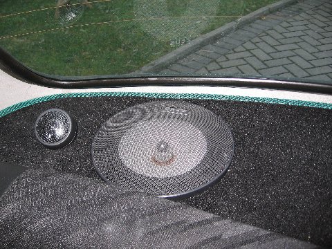

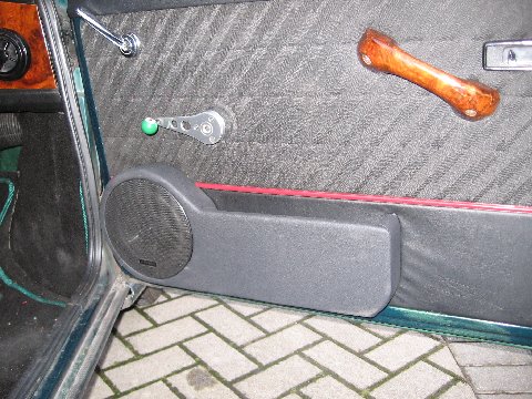

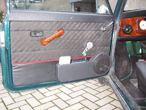

  • So, jetzt habe ich erstmal Turablagen für die vorderen Boxen gebaut....
    Heckablage sind auch erstmal die Boxen reingekommen... Ist aber alles noch nicht perfekt, ist auch noch keine Endstufe eingebaut.... Das kommt erst alles nach dem lackieren....

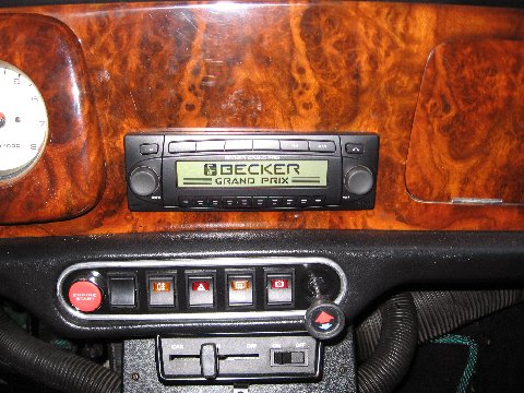

    Aber wie das so ist, es juckt doch etwas in den Fingern und ich wollte jetzt doch mal Musik hören mit meinem neuen Radio..... Hört sich aber schon recht gut an.... Hatte vorher nur ein Sony-Radio wo der CD-Spieler kaputt war und nur zwei Lautsprecher..... Dazu kein Vergleich.....
  • Was ich aber festgestellt habe als ich das Radio eingebaut habe, es ist zu tief für den Mini!!!!! Musste das Blech wo der Kabelbaum durchgeht austauschen.... Jetzt ist es halt ein grades Edelstahlblech.... Mal gut das ich keinen Vergasermini habe, dann wäre das nicht ganz so ohne weiteres möglich gewesen.....
