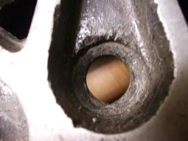

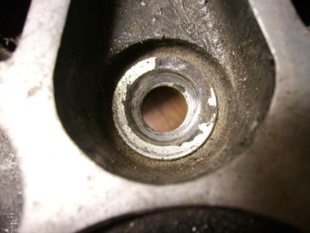

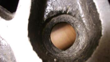

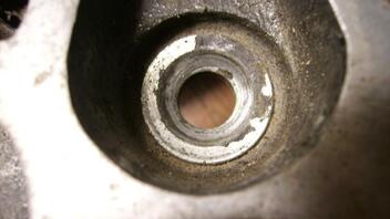

  • Ich habe Cosmic Alufelgen 10 Zoll. Die wollte ich aufarbeiten, so daß ich heute die Reifen runtermachen ließ und mal auf der Wuchtmaschine schauen, wie die Felgen sich anstellen. So weit so gut, denn max. benötigtes Gewicht sind 15 g.
    Aber als ich die Felgen wieder eingeladen habe, ist mir aufgefallen, daß bei einer Felge der eingepreßte Stahlsitz für die Radmutter fehlt. Ich hab keine Ahnung, ob das Ding verlohren gegangen ist. Irgendwie sieht das so aus, als ob das schon länger feht. Siehe auch Fotos, einmal mit und einmal ohne Sitz
    Welche Chancen habe ich das zu reparieren?
  • Zitat von biz
    Die einzige Möglichkeit wäre, solch einen Einsatz anzufertigen bzw. anfertigen zu lassen.
    Maße des Sitzes ohne Einsatz sowie die restlichen Maße eines der anderen Einsätze abnehmen und zu einem Werkzeugmacher/Dreher gehen.
    Der Einsatz sollte eine leichte Presspassung haben (mit Loctite hochfest einpressen).
    Am besten, der Werkzeugmacher/Dreher nimmt die Maße selbst ab.
    Eine andere Möglichkeit sehe ich nicht :headshk:.
