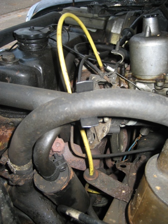

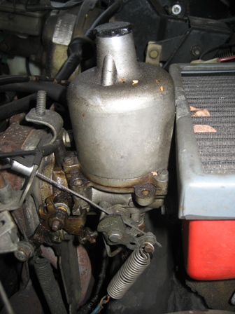

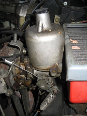

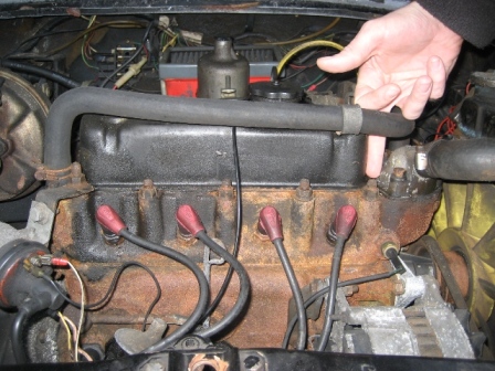

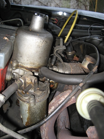

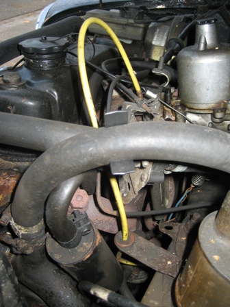

  • Hallo,

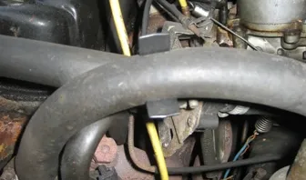

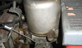

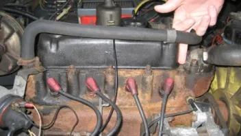

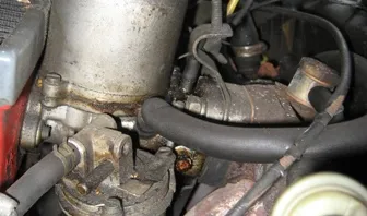

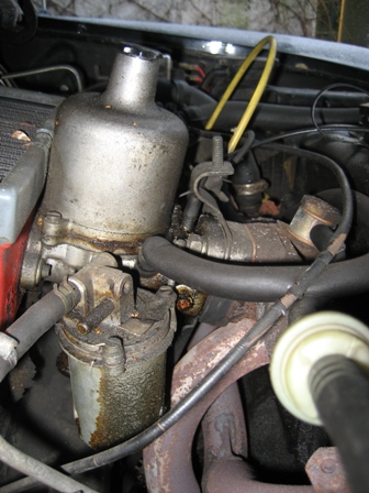

    ich bin jetzt wieder beim Mini und habe gleich mal ein paar Fotos gemacht... :rolleyes:
    Was mich jetzt gerade verwirrt ist der Motor. Ich habe mich hier im Forum ein bisschen schlau gemacht und laut den Merkmalen die in den diversen Threads erwähnt werden ist es kein 1,3L sonder "nur" ein 1L :confused:
    Schaut euch die Bilder einfach mal an und sagt mir ob ich richtig liege!
    Achja beim Vergaser bin ich der Meinung, dass es sich um einen HS4 handelt aber ich habe auch den mal fotografiert :cool: :D
  • Hi,
    mich wundert nur, dass laut Fahrzeugschein der Motor die Nummer 12H83AA haben soll!
    Das wäre ja eine 1300er Maschine allerdings habe ich noch nicht herausfinden können was 83AA bedeutet vielleicht kann mir da ja auch noch jemand weiter helfen...:rolleyes:
    Achja eine Plakette ist keine mehr auf dem Motor :headshk:
    Kann man anhand der Fotos erkennen, ob es sich um den Motor handelt der im Fahrzeugschein steht oder ob es ein anderer ist :confused:
    Wäre natürlich sch**** wenn es ein anderer wäre :madgo: :madgo: aber dann wüsste ich wenigsten woran ich bin

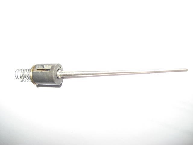

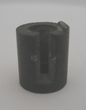

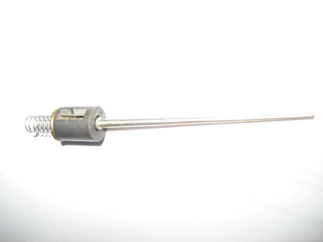

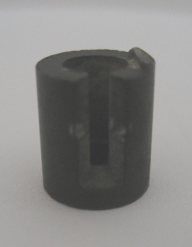

  • Hallo,
    nach den Feiertagen habe ich jetzt mal den Vergaser aufgemacht um zu sehen welche Nadel verbaut ist. Also es ist eine ABY, auf dem Kolben steht AUC 1331 B, auf dem Vergaser steht unter dem Deckel JZX 1193.
    Ich hoffe ihr könnt mit den Infos was anfangen.

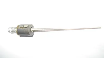

    Ich habe auch mal ein paar Fotos von der Nadel gemacht und dazu auch gleich mal ein paar Fragen. Die Nadel ist ja laut der Kennzeichnung eine federnd gelagerte allerdings lies sie sich nicht bewegen als sie noch im Kolben eingeschraubt war :rolleyes: . Als ich sie dann ausgebaut hatte habe ich festgestellt, dass zwar eine Feder eingebaut ist aber die Arretierungsschraube so fest angezogen war, dass sich nichtsmehr bewegen konnte :eek: . Ausserdem ist die Nadelhalterung irgendwie komisch da sie oben so uneben ist, dass sie Nadel nicht sauber aufliegen kann :headshk: . So zum besseren Verständnis noch ein paar Fotos.
    Was meint ihr dazu ist da die Nadelhalterung kaputt?
    Passt die Nadel zu dem Motor?
    Danke für eure Hilfe!
  • das die nadel nicht sauber aufliegt ist beabsichtigt, sie soll leicht kippen
