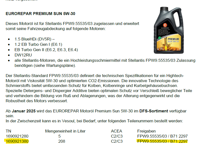

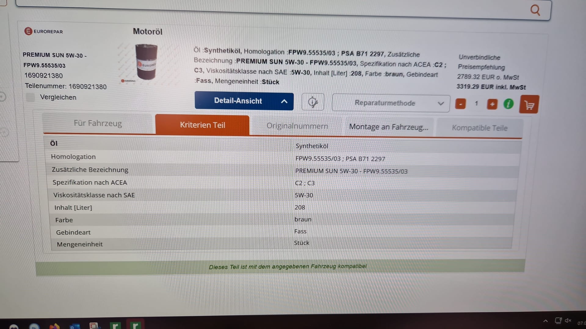

  • Dann solltest du auch wissen, dass Stellantis mittlerweile 5W-30 seit Januar mit spezieller Spec vorgibt und nicht wie Castrol, und co weiter auf 0-W20 oder 0W-30 besteht. Ich sag mal so, Stellantis sollte es besser wissen 😉 Da aber gerade bei so Sachen so ein Chaos entsteht, daran ist Stellantis nicht ganz unbeteiligt, frage ich explizit hier nach jüngster Erfahrung . Im Internet suchen kann ich selber. Nur, wie oben erwähnt zum Öl, ist sowas teils Sinn befreit, weshalb ich seit Freitag zig telefonate mit betroffenem Kunden hatte…eben weil so viel im netz steht 😉 führt aber hier am Thema vorbei, zeigt aber das Themen manchmal schwierig sind und man nicht ohne Grund hier Experten fragt 😉

  • Ja ok ,wenn die das jetzt geändert haben.hab ja die Kisten alle verkauft von Peugeot/citroen.
    Bei mir haben 50´´ gehalten ohne sich aufzulösen ,was neuer Besitzer macht bin außen vor .
    Hatte mich ja weiter nicht mehr damit befasst ,bei mir war noch 0w30 vorgeschrieben .
    Aber hier wird ja auch 20w50 in die Engländer geschüttet 😉
