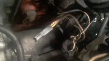

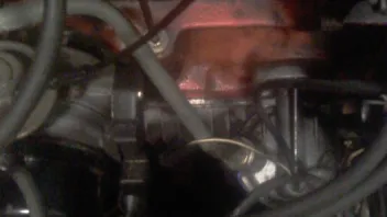

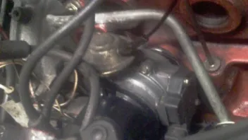

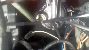

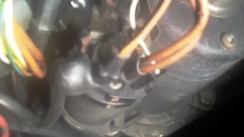

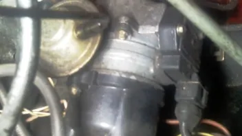

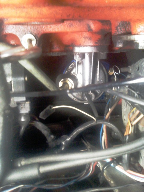

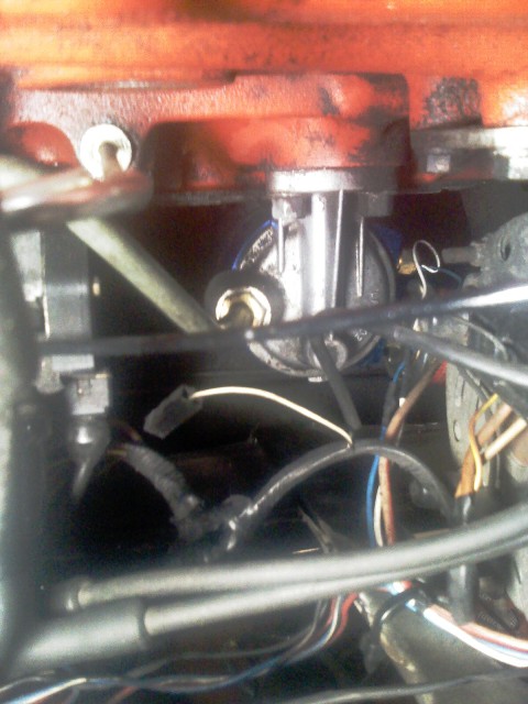

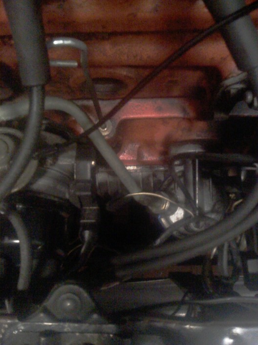

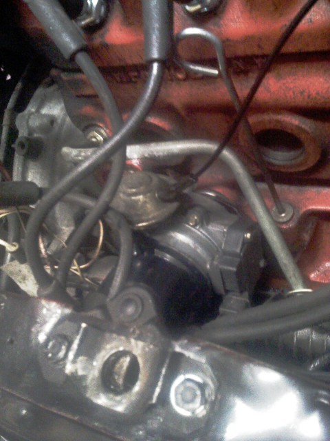

Hab gestern mal Bilder gemacht, Verteiler, Zündspule usw...
Vielleicht erkennt ja jemand was !?!?!
Hab auch von oben gesehen, rechts neben dem Verteiler ein Schwarz weißes Kabel, das einfach rum hängt...
Und von oben links neben Verteiler einen Stecker mit zwei Kabeln...
Ist aber nirgends in der Nähe, was "leeres" wo man ein Kabel drauf stecken könnte... -

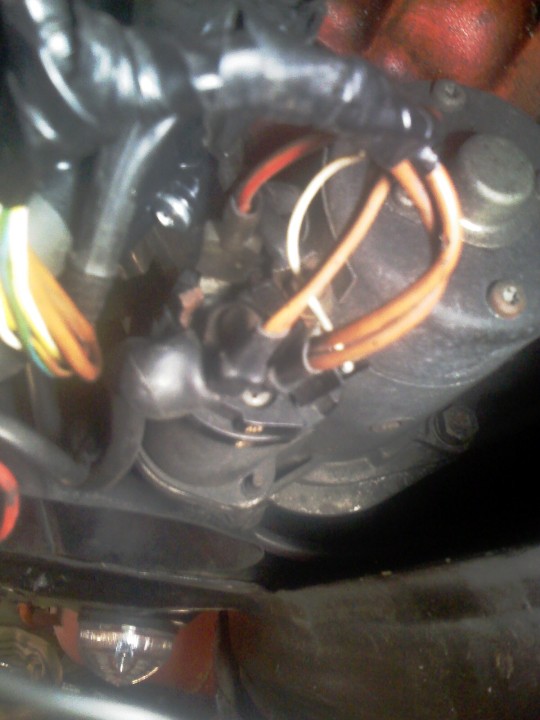

Hier noch ein Bild...
Ach ja, die Kabel kommen direkt aus dem Dicken Strang aus der LiMa... -
Das schwarz/weiße Kabel ist für den Unterbrecher. Da Du einen elektronischen Verteiler hast ist das über.
Meßt mal die Versorgungsspannung der Zündspule direkt am Kabel (von der Zünspule abezogen)!Es kann Sein, dass nur 8-9 Volt ankommen. Die 1000er mit Unterbrecherkontakten haben eine Spannungsabsenkung durch ein Widerstandskabel damit die Kontakte länger halten. Beim Starten werden dann kurzzeitig 12V vom Anlasser durchgeschaltet (dam iüsste ein weiß gelbes Kabel dran sein).
Ich glaube, dass diese Schaltung nicht für die elektronische Zündung vorgesehen ist. Dafür muss ein Kabel direkt vom Sicherungskasten zur Spule gelegt werden. -

Ach, fällt mir grad ein !!!! Von nem äusseren stecker der Zündspule geht ein etwas dickeres rotes Kabel zum Sicherungskasten... Sieht auch irgendwie nicht so Original aus !!!
Aber genau an dem Stecker hab ich gestern die 0,5 bis 4,3V gemessen !?!?! -
Die Anschlüsse am Sicherungskasten sind entsprechend der Schaltstellungen des Zündschlosses geschaltet. Vielleicht ist Deine 12V Versorgung an einem falschen angeschlossen?
Ich habe grade auf dem Bild 2 gesehen, dass das Widerstandskabel (rosa weiß) nicht angschlossen ist, also kann der Fehler ausgeschlossen werden.
Ohne einen Verbraucher (Widerstand) sollte aber schon annähernd die Batteriespannung am Steckerende ankommen. Da müsst Ihr noch mal weitersuchen. Ich würde zur Not eine provisorische Verkabelung bauen, die z.B. direkt am 12v + am Anlasser angeschlossen wird. -

Ach, und das Thema temperaturabhängige Unterdruckregelung...
Hab die Unterdruckleitung die vom Verteiler kommt, mal direkt auf den Vergaser gesteckt.... war aber null unterschied spürbar, beim fahren... -
