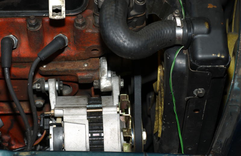

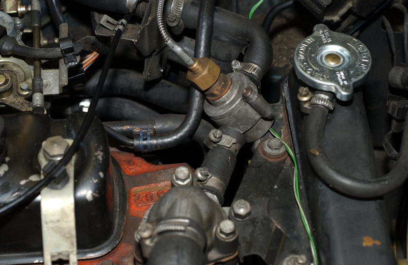

Anbei zwei Bilder, einmal die Vertiefung im Kopf, und dann eine Methode die Temperatur im Schlauch vom Thermostat zu messen. Bei mir wurde auf mechanische Smith-Temperaturanzeige umgebaut, deswegen wurde in den Kühlwasserkreislauf diese "Dose" gebaut, in der der Fühler steckt. Mechanisch ist das aber nicht so toll, ich werde demnächst auf Gewinde im Kopf umrüsten, dann kommt der Fühler da rein. Eine andere Methode wäre noch die Zwischenscheibe am Thermostat, die gibt's auch mit Gewinde für Sensor.
http://www.allbrit.de/etk_deta…IN&Artikelnummer=PEM10036Aber dein Sensor sollte elektrisch zum Instrument passen, und natürlich in das Gewinde.
Grüße,
AndreasEdit: Hups, ich war von einem 1300er Vergaser ausgegangen. Ja, die korrekten Nummern wären aufschlußreich.

Der SPI hat zwar einen Sensor im Kühler, aber das ist nur ein Schalter für den Lüfter, kein Temperaturgeber.Nimm die Zwischenplatte, das ist am einfachsten. Stelle aber wie gesagt sicher, daß Fühler, Instrument und Gewinde zusammenpassen. Wenn der Fühler nicht zum Instrument passt, zeigt er hinterher nur Mondwerte an.

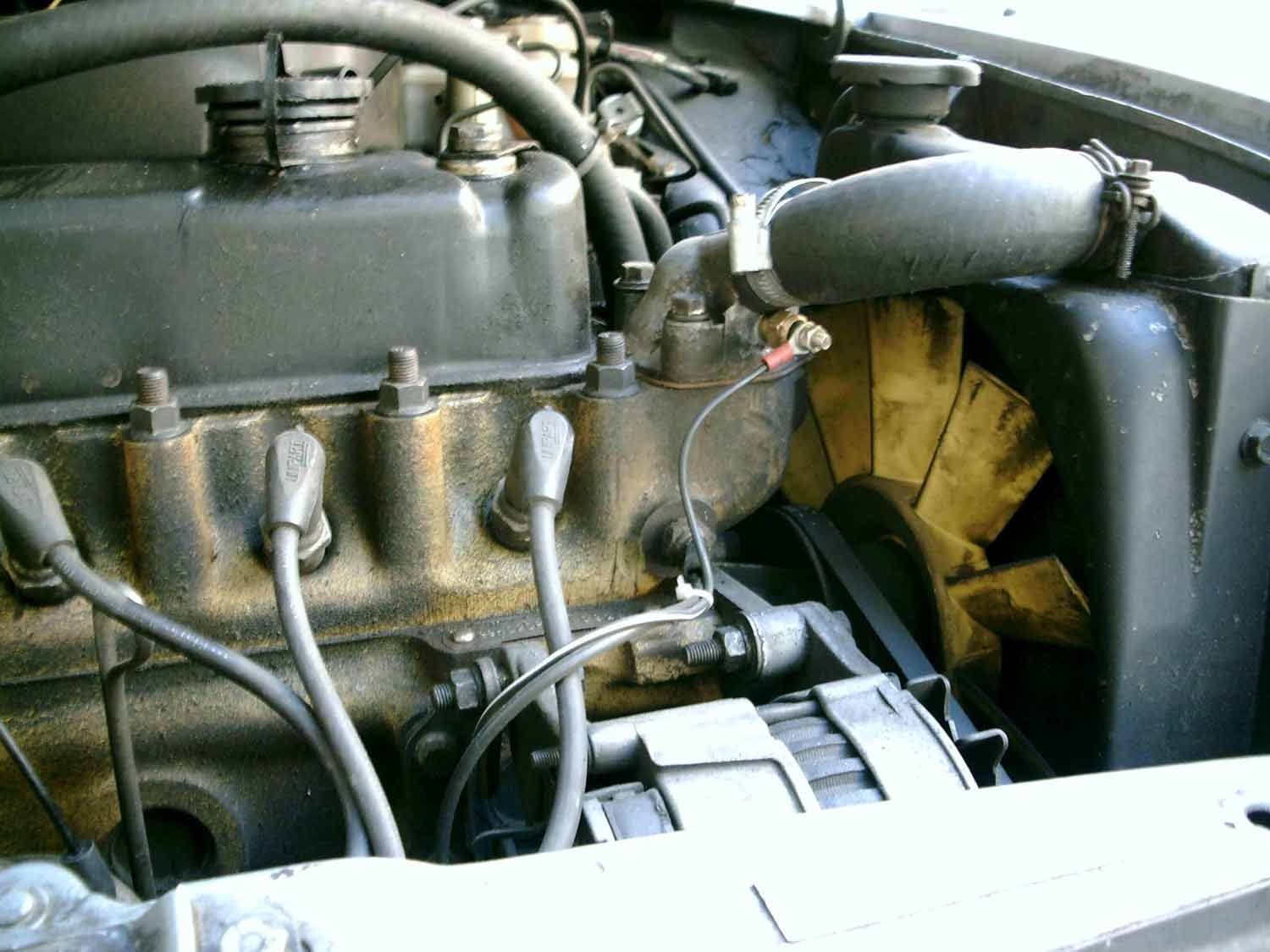

Hier mal nen Foto von meinem 1000er Wassertemperatur-Fühler.
Oben rechts zusätzlicher Fühler
unten mitte (knapp über der LIMA) die Serie -
