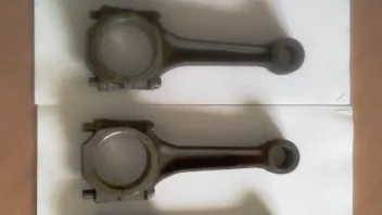

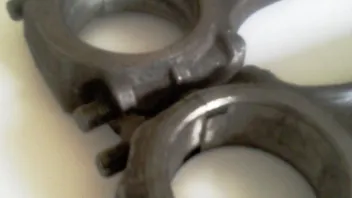

    Haben bei meinem Kumpel im Mini-Teile-Haufen 4 Pleul entdeckt.
    Die müssten aus nem 1300er stammen.
    Bin jetzt aber verwirrt, weil eines hat oben dran 2 Nasen und ein anderes hat unten wo es auf die KW kommt eine äussere nut... ist das normal, oder sind das unterschiedliche ???
    Anbei 2 Bilder...

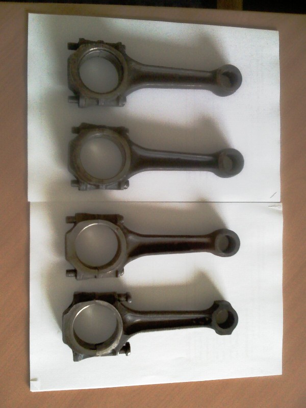

  • Ich wollte eigentlich nur wissen, ob es normal ist, das wenn ich einen Satz Pleul habe, das es 3 unterschiedliche Sorten sind.
    Auf meinem ersten Bild: das oberste hat unten diese Nut, die anderen 3 nicht,
    und das unterste hat ja oben dran diese 2 Nasen oder Ecken...

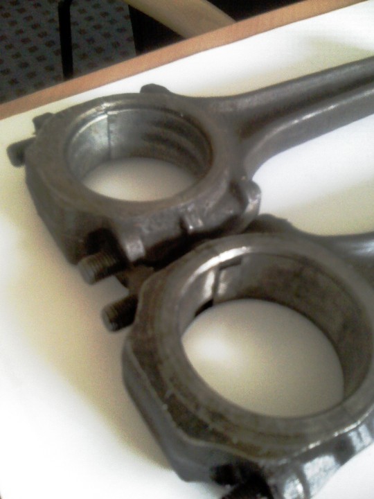

    Das hier ist doch schon die Antwort auf die Frage wegen der Nut!:D:D:D
    Hier nochmal eindeutig verständlich: In dem Pleuel stecken noch die Lagerschalen drin. Wenn du die rausnimmst, ist auch keine Nut mehr drin. Somit hast du schon 3 gleiche Pleuel. ;)

  • die oberen drei müssten vom innocenti 1300 sein, das untere evtl. vom 1275GT, bzw. Austin 1300. beim letzteren müsste aber die "materialansammlung" an der unteren lagerschale dicker sein, evtl. wurde da was abgefräst?!
    Gruss Andy
  • So, hab sie grade nochmal angeschaut...
    Zuerst mal sorry !!!! WIEDER ne blöde Frage gestellt !!!!
    War wirklich die Schale noch drin...
    Aber zu dem dritten, mit den zwei nasen oben dran:
    Also da ist unten bei der Lageschale genau das gleiche wie bei den anderen...
    Auch keine Schleifspuren oder so...
    Kann jemand was damit anfangen, wenn ich die Nummern darauf entziffere ??
