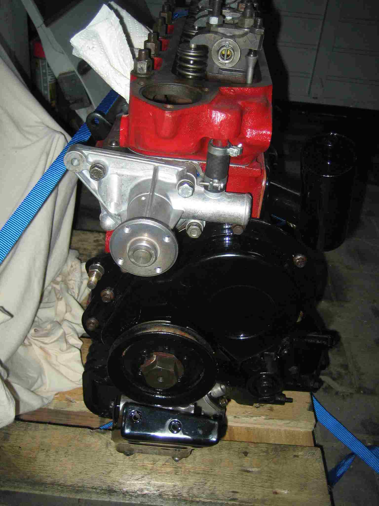

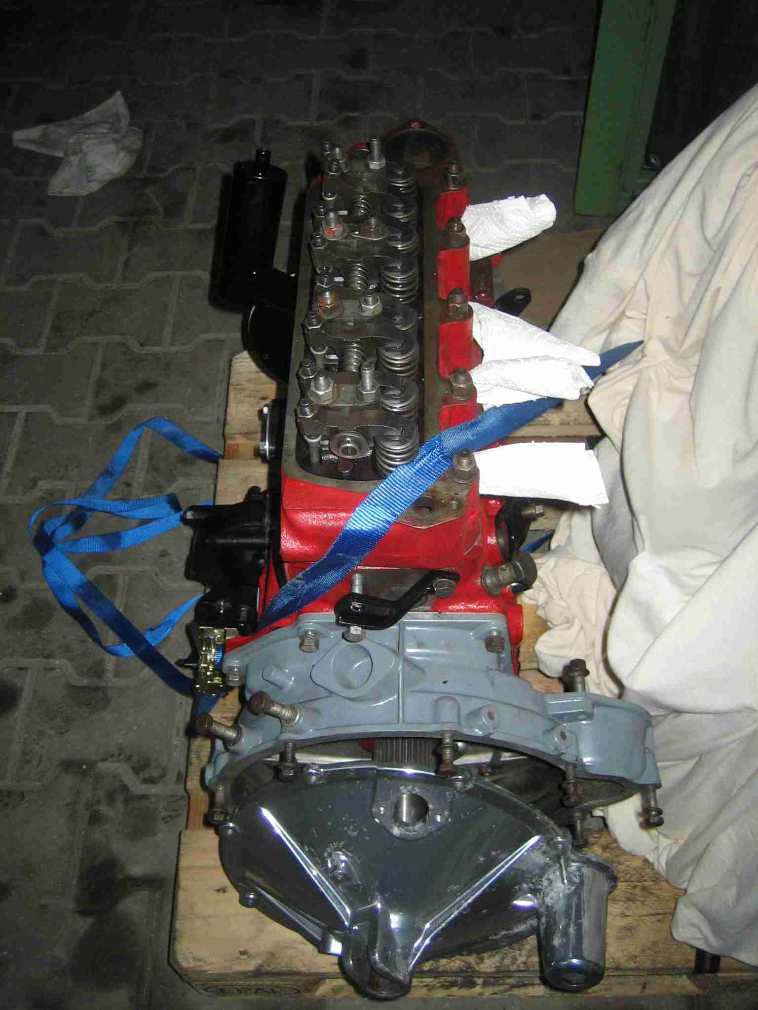

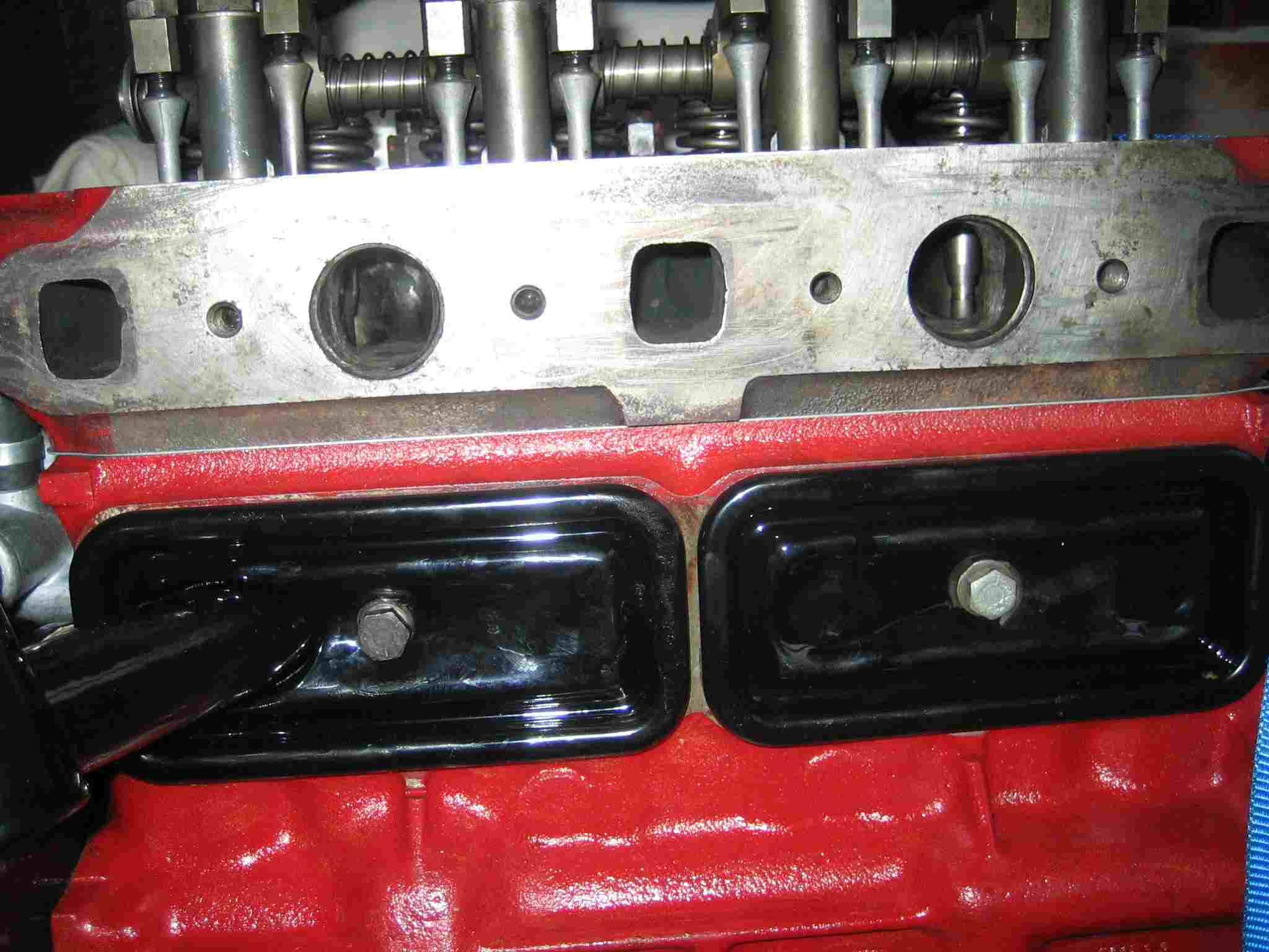

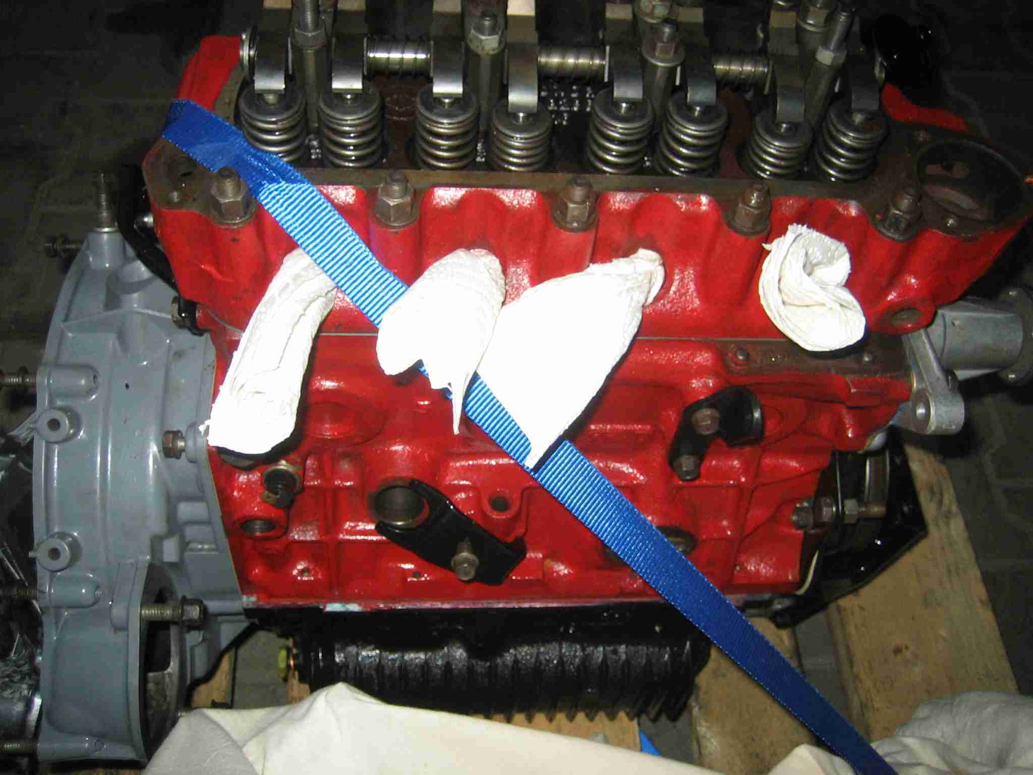

  • Für alle die es interessiert mal wieder ein Update:
    Motor ist zusammengebaut.
    Kurbeltrieb ist gewuchtet, Pleuel und Kolben sind gewogen und angeglichen, Block wurde gebohrt, Getriebe geprüft, alle relevanten Teile getauscht, Competition Ölansaugrohr verbaut. Ausserdem ne SPI-Nocke, neue Ölpumpe, erleichterte und gebohrte Stösselbecher, neue Stösseltstangen, Sportkupplung, Erleichtertes Schwungrad, 12G295 ist drauf.
    Dazu wurde der komplette Block gesäubert und lackiert. Einige Anbauteile sind Hochglanzverdichtet, einige Pulverbeschichtet.
    Jetzt wart ich auf die Vorderachse, die noch beim Pulverbeschichten ist. Dann wird die komplette Achse erneuert, mit allen Lagern, Buchsen und Gummis.
    Nachdem das alles zusammengesteckt ist, kommt die Doppel-HS2 drauf, mit Stubstacks und K&N LuFi´s. Sofern er dann halbwegs läuft, werd ich mal so 500KM fahren, Ölwechsel und dann auf den Hänger zum Einstellen.
