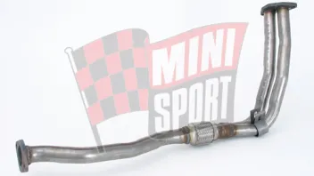

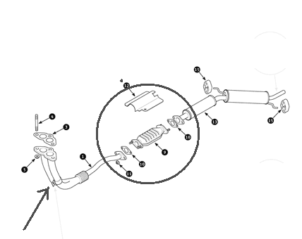

  • So sah mein SPI auch aus, als ich ihn kaufte. Habe das Hosenrohr gewechselt, den Kat geprüft, und die hintere Anlage neu montiert. Wichtig beim Hosenrohr ist die Befestigungsschelle in der Biegung nach oben zum Krümmer. Das zerschlissene, bewegliche Drahtgeflecht hat einen höllischen Lärm verursacht und sehr viel heisse Gase gingen nach oben und unten zum Boden.(nicht auf einer trockenen Wiese parken!) Den Hitzereflektor über dem Kat würde ich erneuern, da hier die Hitze direkt aufs Bodenblech und damit nach innen abstrahlt. Das Ding wird teuflisch heiss.
    Irgenwie ist mir die 2 Schweissnaht rechts vom Drahtkörchen nicht ganz geheuer. hat da jmd. "gefriemelt"?
    Und richtig: Hinterer Hilfsrahmen....prüfen und wenn nicht durchgerostet, entrosten, Rostprimer und lackieren.

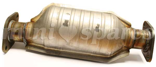

  • K.a. wie sollte denn ein KAT aussehen :)

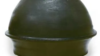

  • Ok, werde wohl demnächst diese Gummiteile austauschen lassen.
    Hier noch ein Foto vom anderen Beitrag, das sieht man es noch besser.
    Wie bereits wo anders gesagt, dachte der gehört vorne so runter :) Dann muss ich mich vll. auch nicht mehr so anstrengen wenn ich nachsehe, wann die Ampel wieder grün ist.

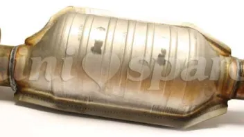

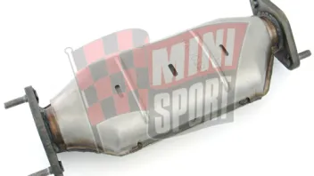

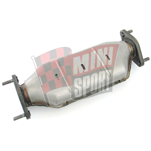

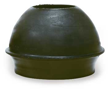

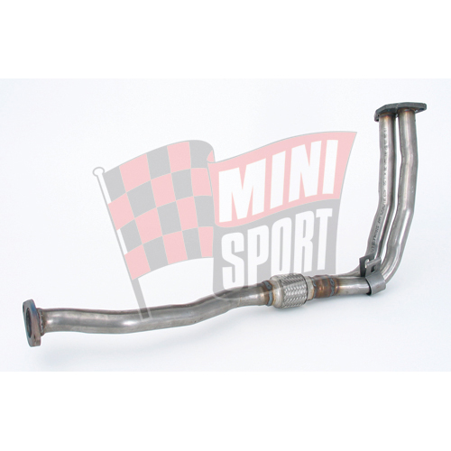

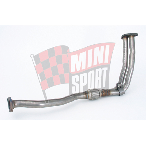

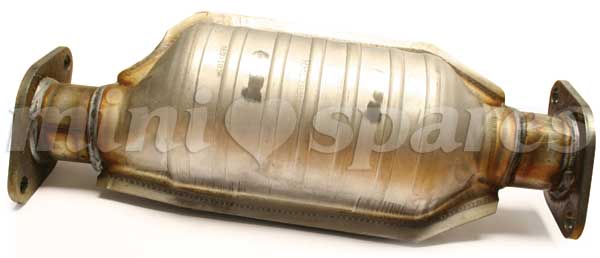

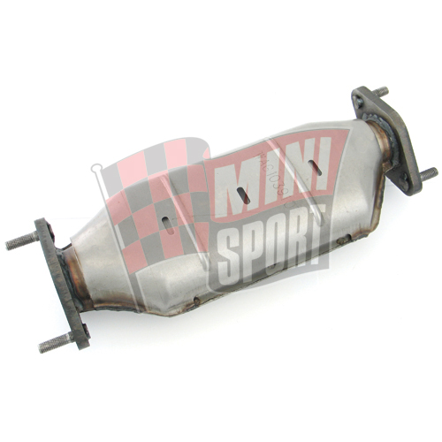

  • Hier im Anhang Foto von KAT...( Sport Kat) und das Hosenrohr mit Klammer. Beachte, dass das Hosenrohr, das direkt zum Kat geht, seitlich leicht abbiegt. Dies ist das Hosenrohr für unsere 93er SPI. Bei Dir biegt sich das Ganze nach unten.
    Bild WAG ist der Standardkat für den Mini.
    Der Gummiball ist ebenfalls als Foto abgebildet.
    Danke für die Tips Fotos...:)
  • Wollen wir hoffen das es überhaupt ein KAT ist ;)

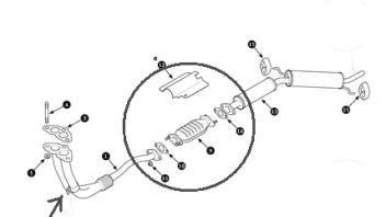

  • Den Hitzereflektor über dem Kat würde ich erneuern, da hier die Hitze direkt aufs Bodenblech und damit nach innen abstrahlt.
    Ist das bei mir nicht mehr so dolle ? Erkenne da gar nix dran :)
    Ist das so ein Teil?
    http://cgi.ebay.de/ws/eBayISAPI.d…:MEWA:IT&ih=002
    Gruss, Thomas
    Meine Website: http://www.thomasott.com (noch keine Infos/Bilder über unseren Mini vorhanden)
    "It's good knowing he's out there. The Dude. Taking it easy for all us sinners."
    "Are these the Nazis, Walter? No, Donny, these men are nihilists"
  • Ist das bei mir nicht mehr so dolle ? Erkenne da gar nix dran :)
    Ja, das wäre das Teil. Aber so schlimm sieht das bei dir garnicht aus. Das kleine Löchlein macht wirklich nichts.
    Bei Gelegenheit solltest du das Hitzeschild aber mal abnehmen und drunter nachschauen. Manchmal rostet direkt an den Verschraubungen das Bodenblech durch :eek:
