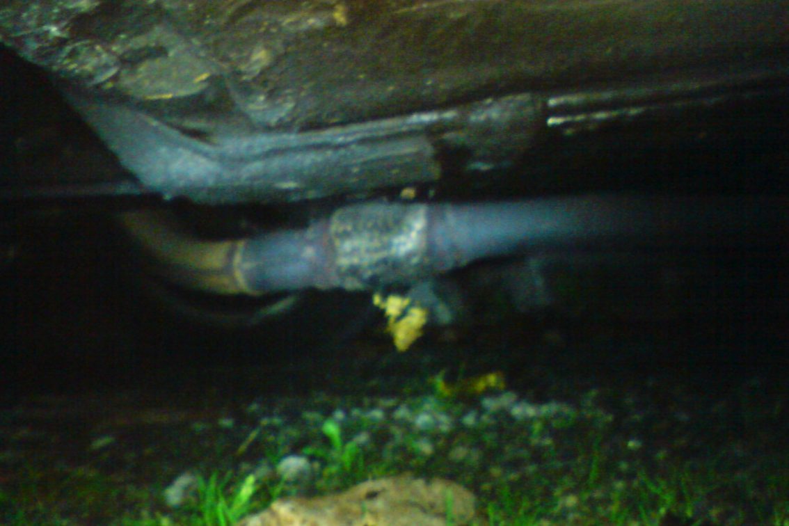

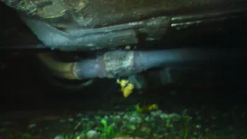

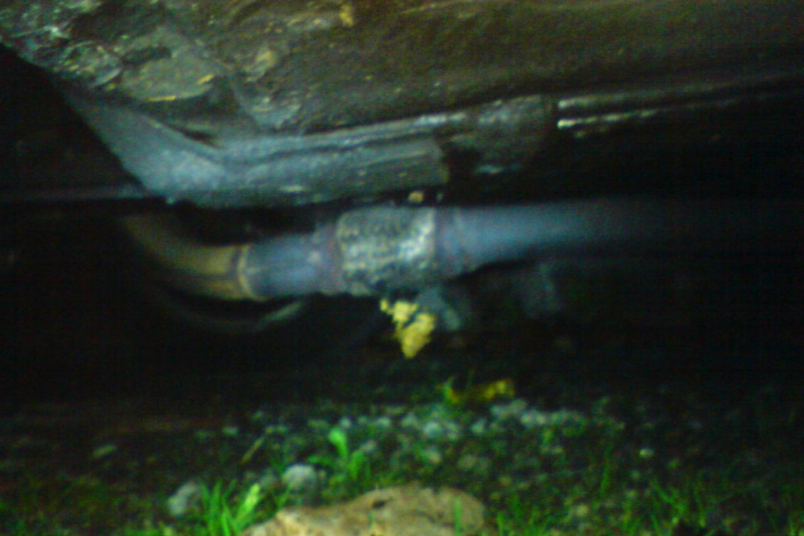

    ein gutes Foto ist glaub ich auch zu einer anderen Tageszeit auf Grund einer kaputten Hebebühne und fehlendem Wagenheber, nicht möglich, sry... naja und leerer Digitalkamera... :rolleyes:

  • Bild ist noch nicht freigeschaltet.

    Da du oben schreibst, dass bei deinem Auspuff das "Flex-Stück durchgenudelt" ist, gehe ich mal davon aus, dass noch der originale Gusskrümmer sowie der Kat verbaut sind. In dem Fall würde das genannte Hosenrohr passen.
    Es würde schon helfen, wenn du ein Foto seitlich unters Auto machen kannst und man das defekte Flex-Stück sehen kann um sicher zu gehen ;)

    Edit: Bild jetzt freigeschaltet. Ist das originale Flex-Stück daruf zu erkennen. Das o.g. Hosenrohr sollte also problemlos passen ;)
  • Das einzelne Flexrohrstück hab ich bis jetzt aber nur so für 50euro gesehen..Dann bestell ich mir doch lieber bei Ebucht ein neues Hosenrohr für 80, oder?
    Also das Flexrohrstück ist eindeutig fällig, davon muss ich nicht noch mal ein Foto machen, dass seh ich auch so :)
