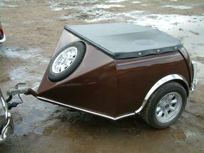

    ich hab heute noch was in meinem "Archiv" gefunden. Hat mir 2007 in Dänemark ganz gut gefallen.
    Dient vielleicht als Anregung für die Vorderseite.
    Gruß Daniel
    Gruß Daniel
    Das ist auf jeden Fall mal was ganz anderes. Gefällt mir sehr gut! Eine glatte senkrechte Front scheidet für mich auch aus, da es mir zu "langweilig" aussieht.
    Hab mir auch schon was ausgedacht. Sobald es soweit ist, kommen Bilder!
    Mirco
