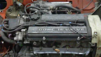

Beim Sebi haben wir den 114er HBZ mit BKV (wie Mini nur kürzere Anlenkung mit Gabel) auf die Beifahrerseite gelegt, das Bremsrohr umgestaltet damit das ganze in die Spritzwand passt.
Der 114er HBZ hat 2x die "gleiche Bohrung" für vorderen und hinteren Bremskreis.
Es funktioniert erstaunlich gut, und von dem BKV vom Honda kann ich in dem Fall abraten, da man sonst die Bremse (240er Scheiben vorne und 210er Scheiben hinten unter 6x12 4Spoke Revos) überhaupt nicht mehr dosieren kann (antippen -> Kopf durch die Scheibe :D)
Er fährt mit einem Std. Honda Luftfilterkasten im Radkasten und einem Raptor Endtopf + Kat im  "Kamin" (wie Achim sagen würde), sehr angenehm leise im Stand und bei Teillast
Wollte das teil so leise wie möglich haben, daher der originale Kasten. Hab da so einen K&N einsatzluftfilter drin. Funktioniert soweit auch ganz gut.
Unter Vollast kommt dann aber doch deutlich Lärm im Innenraum an...
Der HBZ funktioniert sensationell. Bremse kommt sehr zackig. Und vor allem gibts reichlich Platz! Für die Scheibenbremsen hinten gibts einen kleinen Tilton Hebel zwischen den sitzen, so kann man das ganze nach bedarf während der fahrt nachregeln.
Muss unbedingt mal neue Bilder machen. das war ja direkt nach der Probefahrt. Motor hängt noch ein bisschen anders und blingbling kommt auch langsam. Brauch auch noch Fensterchen für die einstellbaren Nockenwellenräder... Diiiiiieeeeeeteeeerrrr!!!!

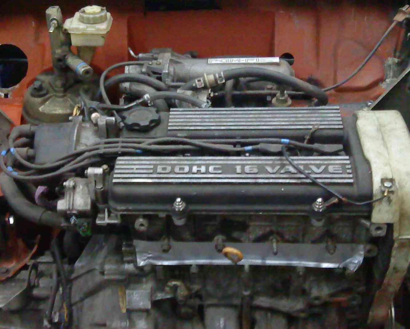

So sieht es bis jetzt bei mir aus. Denke das es bei mir auch ein Orginal Luftfilterkasten gibt...
gruß
