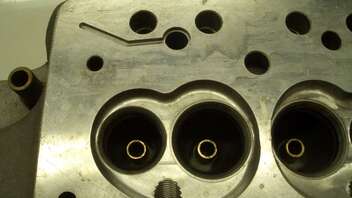

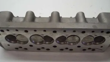

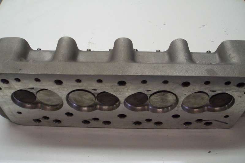

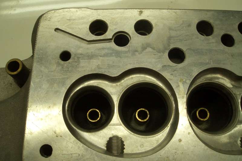

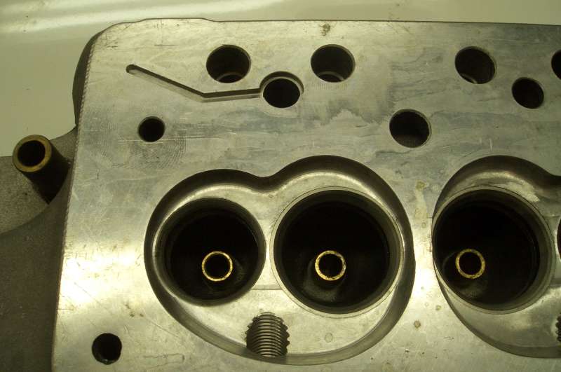

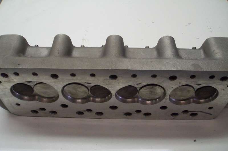

    Also ich hab mir so ein Ding vor ein paar Tagen gekauft.
    Hallo Faxe,
    da Dein Bild noch nicht freigeschaltet ist; ist das der Kopf?
    C-AHT345=5 Port Alloy (Aluminum) Head
    (4) 12G1322=1.15" Exhaust Valves
    (4) 12G941=1.3" Intake Valves
    (4) ADU4905=Valve Stem Seals
    (8) 88G459=Keeper Pair, 1 Groove
    C-AEA524=Dual Valve Spring Set, ST
    (8) AEA403=Dual Spring Locating Collars
    (3) CHS2515=Thermostat Studs
    (6) C-53K487=Manifold Studs
    903-0000=Retainers, Crane, Set (Alloy Top Caps)
    Gruß, Marco
    Mini seit 1989.
  • Dein Bild ist "gewöhnungsbedürftig" von der Größe her;),
    deswegen kann es schon sein. Obwohl bei mir schon 37/31 drinn ist und ich ohne Federn, topcaps etc. gekauft habe.
    Bis später...
