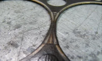

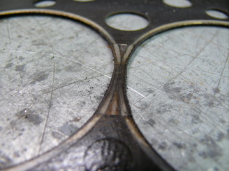

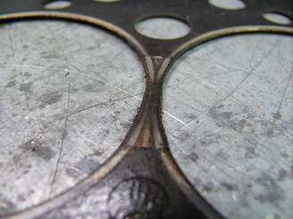

    Die Kopfdichtung, die ich zuletzt montiert hatte, hat im Vergleich zu der neu erhaltenen beim Zylindersteg 2/3 keinen glatten Übergang, und das nicht nur vorher, sondern jetzt auch noch nach dem Ausbau! Eigentlich müßte sie plan gepresst sein. Eine weitere Fehlerquelle.
