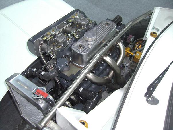

• Ich bin eiegentlich sehr Interessiert an diesem Zylinder Kopf,
    Hat vllt jemand schonmal so einen Kopf verbaut oder irgenwelche Erfahrungen?:confused:
    Ich hab irgendwie das Gefühl das die Einspirtzanlage die Weber Alpha ist, kann das stimmen?
    Schreibt einfach alles was ihr dazu wisst bitte!
    :rolleyes:

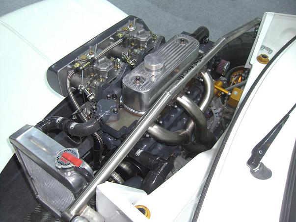

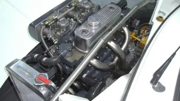

  • Auf der letzten Techno - Klassika hab ich das auch gesehen!
    Ihr vllt auch :confused:
    War davon sofort begeistert.
    Hab mal nen paar Bilder angehängt!
    Wie sieht das eiegentlich mit dem Tüv aus?
    Welche Leistungssteuerigung?
    Und Welche Einspritzanlage wäre geeignet?
    Einbauschwirigkeiten?
    Ventile?
    Usw...
    Bin mal neugirig.

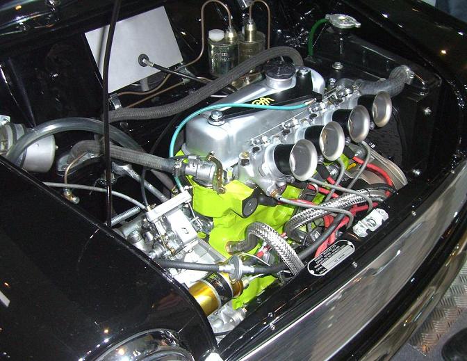

    Auf dem einen Mini von der Techno Classica steht dick und fett DGH drauf. Mit diesem Begriff kannst Du ja mal im Internet suchen. Dann findest Du eine Firma...bei der fragst Du dann mal an, was die da für eine Spritze verbaut haben....das führt, denke ich, schneller und direkter zum Erfolg.
  • Man muß unterscheiden, ob 7 oder 8 Kanal Kopf...
    Der von Minisport ist ein 7 Kanal, der von DGH ein 8 Kanal (ehemaliges Wooding Fahrzeug)
    Der von DGH ist ein reiner Showmotor.
    Es ist nicht geplant damit zu fahren:headshk:
    Zum Fahren bekommt das Auto einen "normalen" Motor.

  • @ miniforfun: hast du die info, dass der motor nicht gefahren werden soll von jürgen direkt?
    Der Motor in dem schwarzen Cooper S hat einen original ST 8-Kanalkopf mit einer mechanischen Tecalemit Einspritzanlage (ähnlich der mechanischen von Lucas). Das Problem hierbei ist die Teileverfügbarkeit und das verlorengegangene Wissen wie die Einspritzanlage abgestimmt wird.
    Der Weiße war wohl zum Zeitpunkt der Techno auch noch nicht eingestellt und (viel) gelaufen. Dazu kann der Besitzer, der hier im Forum unterwegs ist mehr sagen (ist aber ein 7 Kanal Kopf).
    "derBastler" hat auch einen Minisport 7 Kanal Kopf verbaut.
