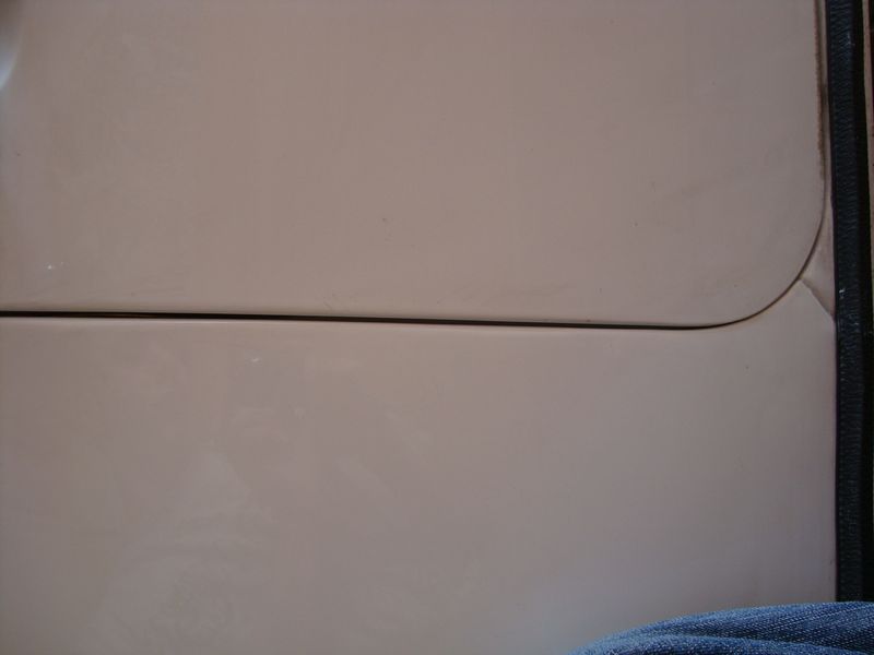

von passgenauigkeit und gleichmäßigen spaltmaßen kann ich bei mir nur träumen.
kann auch paar bilder machen wenn gewünscht.
kann mir aber vorstellen dass es da so einiges gibt woran man das erkennen kann.

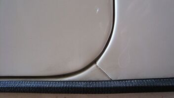

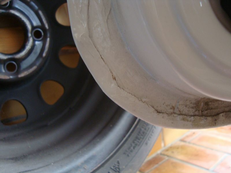

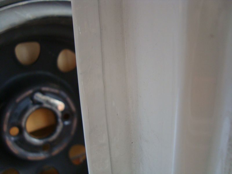

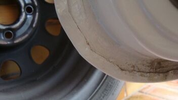

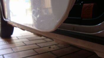

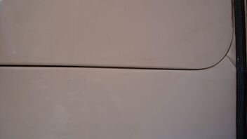

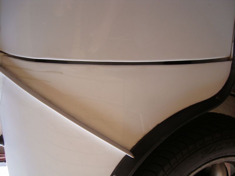

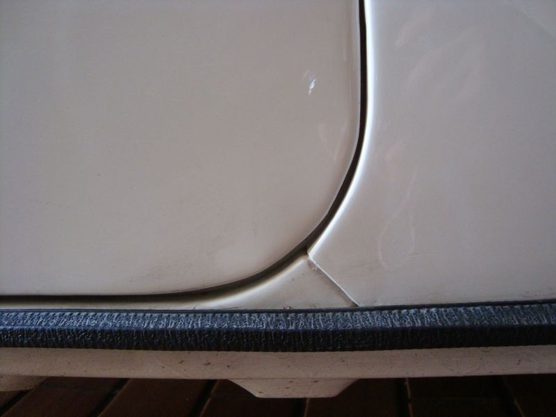

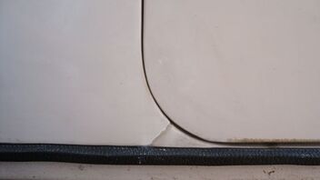

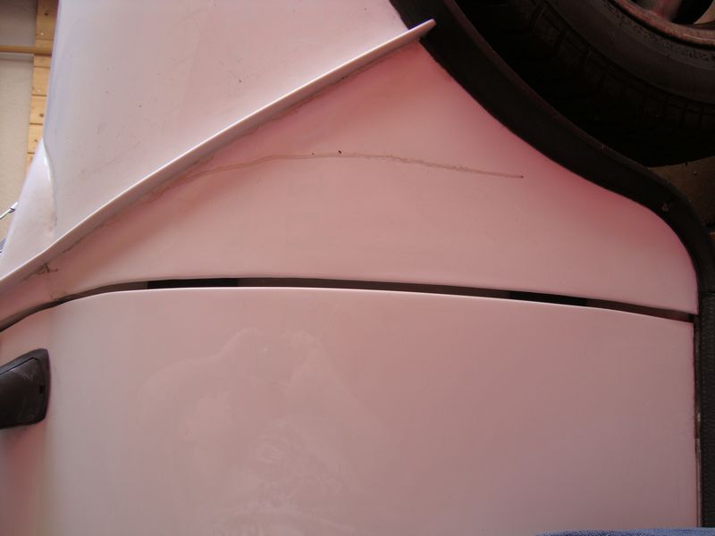

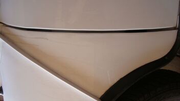

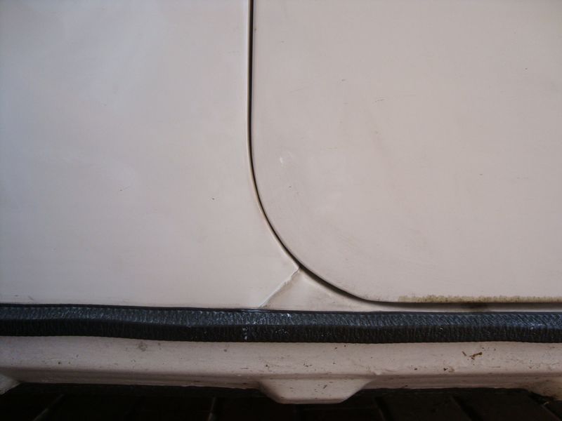

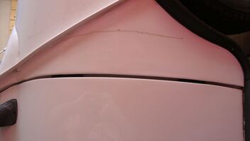

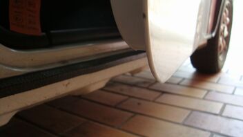

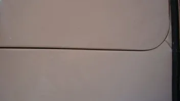

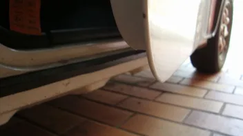

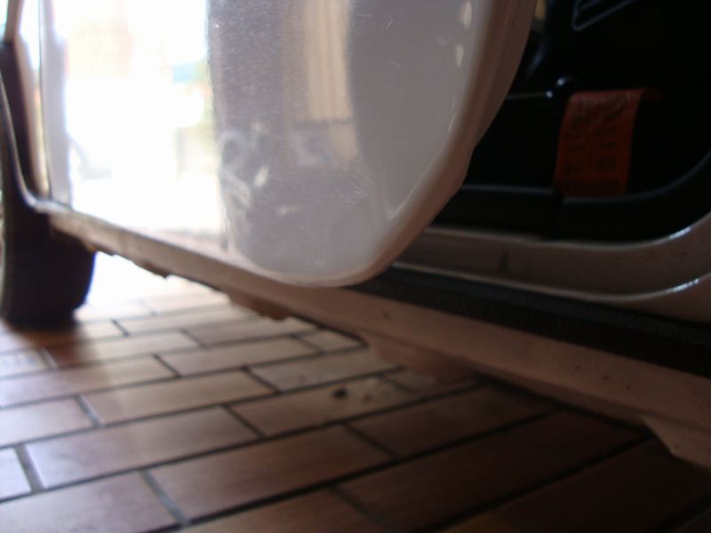

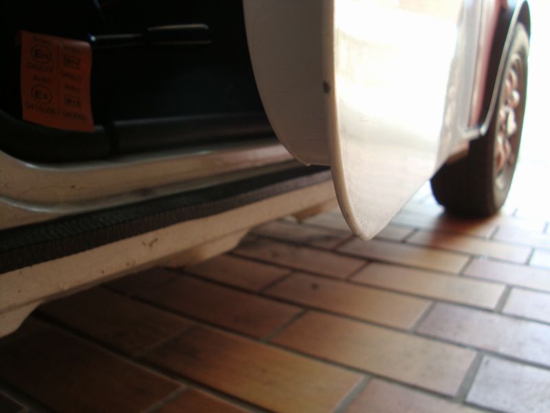

bei einer tür liegt die türhaut enger an als bei der anderen.
haut unten sogar gegen das blech und hängt da unten auch etwas ab und schließt net bündig mit der karosse ab.
wie gesagt, muss mal bilder machen. -

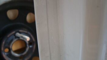

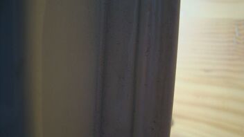

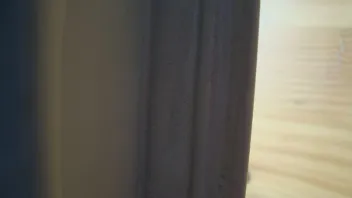

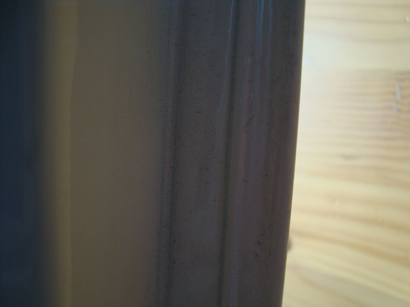

an der rechten tür ist innen karosseriekleber neber dem falzende.
ein sehr sauberer strich, denke das ist original.
allerdings ist das die tür wo anschlägt.
an der linken türe ist auch die türe dicker am falz und sieht ziemlich schlampig aus.
den karosseriekleber gibts da auch net.links:
rechts tür
