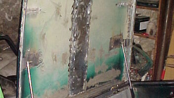

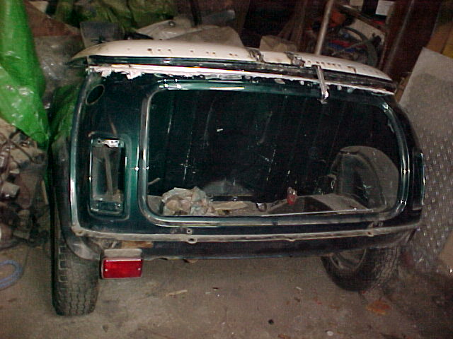

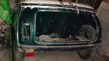

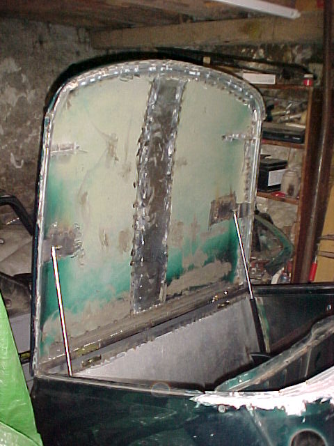

    Ich bin auch grad am Bau eines Hängers aus'm Miniheck.
    Wie schon oben erwähnt, solltest du dein Vorhaben mit dem TÜVtler absprechen.
    Du kriegst dann vom TÜV eine Broschüre mit, wie der Anhänger auszusehen hat und schon kannste loslegen.
    Folgende Punkte gilt es zu beachten:
    - Zugelassenes Zugrohr mit Kupplung zum ANSCHRAUBEN - nicht schweissen. Was aber dank Hilfsrahmen absolut Vorteilhaft ist.
    - Anhänger ist ungebremst (ansonsten gibt es Auflagen, dass es kracht)
    - Beleuchtung bleibt Serie (evtl. mit Zusatzreflektor)
    - Bereifung Serie (zul. Gewicht beachten - ist aber kein Problem, weil der Hänger sowieso leicht ist. Ca. 150-180kg leer)
    - Ansonsten sollte der theoretische Schwerpunkt des Hängers ca. 10cm vor der Achse liegen, damit bei gleichmäßiger Beladung max. 50kg Stützlast auftreten.
    Jo, ansonsten kann ich dir nur noch ein Bild beifügen und viel Spaß wünschen.
    ciao
    Andreas
  • und das Blech der Rücksitzbank bleibt drin?
    Inno-Uwe
    LOUD PIPES SAVE LIVES !!!
  • Nö. Hatte ich zwar zuerst vor, das drin zu lassen....warum auch immer. Aber seit letzter Woche isses draussen :)
    Jetzt hat man fast Platz zum liegen :)
    Bye
    Andreas
