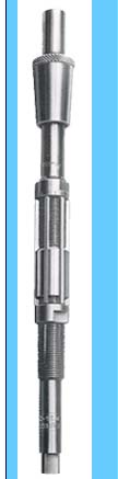

Hy, ich hab so eine http://www.ludwig-hunger.de/deutsch.html
funkt top ist halt ein Profiwerkzeug.
Foto ist anbei, durch die durchgehende Führung kann man das Lager top ausreiben. Die verstellung des Durchmessers ist stufenlos.

Habe auch eine wie auf dem Bild, allerdings nicht zu verkaufen

Die Welle hat 20,8mm. Solltest also nach einer Reibahle schauen, die bis 21,0mm verstellt werden kann ;).
Die Führung sollte möglichst lang sein, wobei man die aber auch recht einfach verlängern kann
Die sollte passend sein und ist noch bezahlbar:
Die passt
Allerdings ist die Länge der Führung noch nicht lang genug, da die Reibahle auf der gegenüber liegenden Seite (Nadellagersitz) geführt werden muss.
Aber wie gesagt, das lässt sich recht leicht realisieren

Hallo Wen es hilft meine Reibahle ist 315mm lang und stammt aus schwedischer Fertigung AB CARL LARSSON
MEK. VERKSTAD
GOTENBURG 8 SWEDEN
Mfg Mini moke 68
Sag bitte einmal, wie lang sie sei muß und wie man sie im Zweifelsfall verlängert.
Die Führung sollte 20cm lang sein. Dann schaut sie gerade eben am anderen Ende raus, wenn die Klingen ansetzen.
Zum Verlängern, die Führung an Ende auf einer Länge von etwa 20mm ein paar mm abdrehen und eine Welle mit entsprechender Bohrung bzw. ein Rohr aufpressen. Die Welle bzw. das Rohr dann wieder exakt auf den Durchmesser der Führung abdrehen.
Das kann eine Werkzeugmacherei oder z.B. ein Kollege der dort arbeitet in ein paar Minuten erledigen.
Als Führung in der Schwinge entweder eine passende Konusführung verwenden oder wie ich, eine Hülse (mit Kragen) drehen, die "saugend" in die Schwinge (ohne Nadellager) und ebenfalls "saugend" auf die Führung passt.

Die professionelle Alternative wäre eine längere Führungsstange:
http://www.hirschland.de/xshop/Hunger-R…ngsstange-U-155
...mit der 1. Überlänge von 230mm. Für rund 51,-€ + Märchensteuer aber keine Sonderangebot

Heute ist sie angekommen.
Dachte ja, mit der 13er Vierkantaufnahme könnte man einfach eine 1/2" Ratschenverlängerung aufstecken, paßt aber natürlich nicht.
Und noch eine Verständnisfrage: Da die Buchse außen liegt, nutzt doch die zweite Führung wenig oder wird von innen nach außen aufgerieben? Und selbst dann rutscht sie raus, wenn die Messer anfangen zu schneiden.
Es wird schon von der Seite der Buntmetalbuchse aus aufgerieben. Deshalb muss ja die Führung so lang sein, dass sie durch die Schwinge geht und auf der gegenüberliegenden Seite entweder durch die Konus Führung oder eine speziell angefertigte Führungsbuchse geführt wird ;).
Die auf dem Foto linke (140 mm lange) Führungsstange wird durch die Buntmetalbuchse in die Schwinge eingeführt, die Konusführung auf der gegenüberliegenden Seite eingesetzt und durch diese die Führungsstange geschoben (Nadellager muss ausgebaut sein).
Auf der zu bearbeitenden Seite zentrieren die Klingen und auf der "Nadellagerseite" die Führungsbuchse (Konus oder speziell angefertigt).
Diese 140mm lange Führungsstange müsste entweder verlängert, oder durch eine mit Überlänge, wie im Beitrag weiter oben beschrieben, ersetzt werden.
Und als Antrieb auf dem 13er Vierkant passt eine 13er 12kant Nuß
Oder man nimmt ein großes Windeisen
Du machst das schon.
