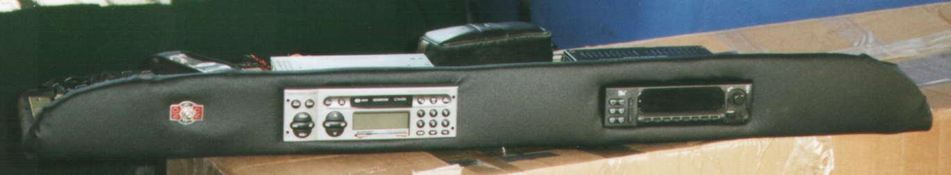

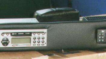

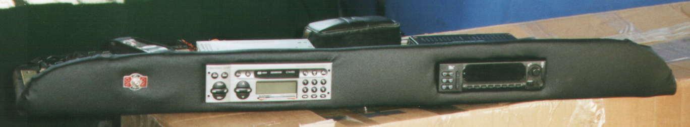

  • Na ja, viel erkennen kann man nicht. Ist aber anscheinend das einzige Photo, was ich gemacht habe.
    In der Unterseite ist eine Halogenleuchte integriert. ganz links der Umschalter für das Innenlicht Türkontakt-Aus-Dauerfeuer, rechts der Equalizer (altmodisch, mußte aber wegen dem Loch wieder rein)
    Stoff = Cabrioverdeckstoff (Quelle darf ich nicht verraten)

  • Hoppla, was man nach nem Computercrash so alles wiederfindet. Hast auch wohl gedacht, warum sich der alte Sack nicht meldet...
    Zum Thema: das Brett hab ich mit tausendfachem anpassen und sägen zurechtgefummelt.Maße hab ich mir nicht aufgeschrieben und STUZ 4 hält grad weit wech Winterschlaf...
    Ich muß mal schauen. Normalerweise habe ich hier noch'n Zweitbrett rumfliegen...
    Ha ! Stop hinterm Schrank hab ichs gefunden (wußt ich's doch)
    Also: Breite genau 1 m. Das Brett ist ne 1,5 cm dicke Spanplatte, die mit drei Schrauben auf jeder Seite an der Karosseriefalz befestigt, wo das Türdichtgummi sitzt. Das Brett rundet sich natürlich entlang dem Dachverlauf nach vorne, womit ich auf ne Länge vom Mittelpunkt Brett - Höhe Innenspiegel auf 30,5 cm komme. Vor diesem Brett wird ein anderes Brett geschraubt (das Ding wo's Radio reingeschoben wird), dessen Höhe vom Dachhimmel abhängt (der Inno-Himmel ist ja bekanntlich'n 2-teiliger gesteckter Himmel.)
    Das Brett stammt noch aus meinem ersten Mini Anfang der 90er. Ist verdammt schwer das Ding (inkl. Radio,Halogenleuchte und Equalizer (---> Kult der End 80er ---->Keine Kritik bitte, außerdem wär da sonst'n Loch)
    Vielleicht sind andere Materialien heute Leichter und besser (mein Brett hält aber bombenfest und biegt nix durch oder so)
    Platz für Hochtöner gäb's auch noch.

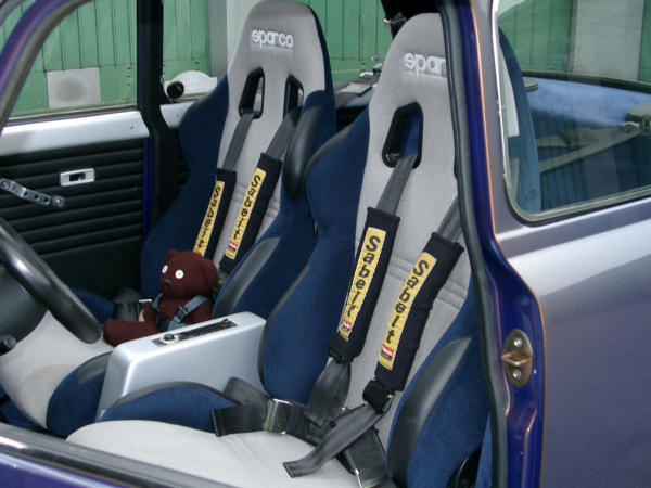

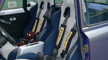

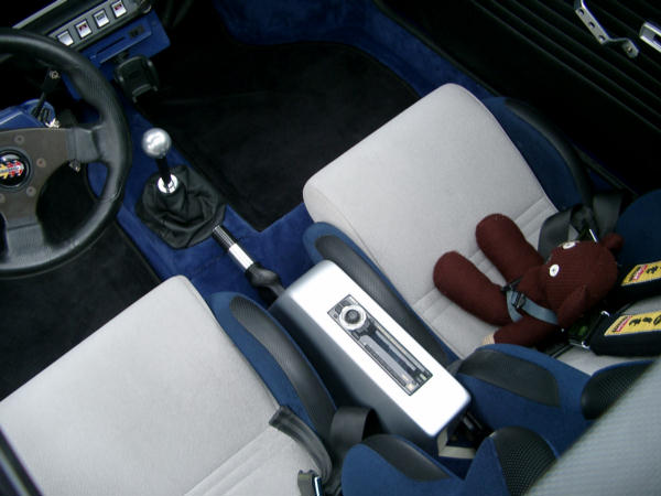

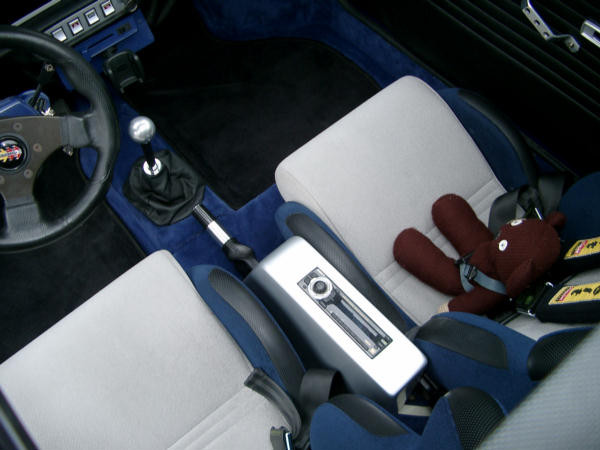

  • Hätte eine Radio konsole über der Handbremse anzubieten, in der bei mir allerdings nur das Bedienteil liegt, radio selbst ist unter der EX- Rückbank. Bauplan gibt es nicht, hat sich so ergeben, Könnte aber mal messen, Gruß

  • @ bobo
    ja, das würd mich interessieren. mit den h-gurten komm ich nimmer ans radio und meine "funk-fernbedienung" is auch nicht so der renner.
    hast zufällig ein pic von dem ding?

  • Parker, Sorry du hast Recht , nicht Milano sondern Tourino, oder eben Star, bei Sandtler.
    innouwe, hast auch recht, Digitacho, Bedienteil in der Mittelarmlehne, weil ich dem Sony-Zuspieler nicht zutraue, die Minidiscs auch senkrecht abzuspielen. ist aber kein Thema, weil unter der Ex- Rückbank genug Platz für`s Radio ist.
