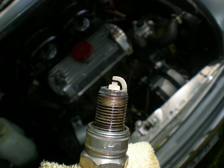

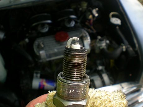

Habe die Vollastfahrten über Ostern endlich mal geschafft und folgende Bilder der Zündkerzen gemacht. Brennbild hellgrau!? Also meines achtens "sehr hellgrau" Zu mager im oberen Bereich? Bin immer ca. 5km bei ca 4800 U/min gefahren und aus voller Fahrt Motor abgestellt und ausrollen lassen.
Habe auch noch mal leicht den Zündzeitpunkt verändert (Verteiler leicht nach rechts gedreht) und 1 Kantenlänge fetter gestellt und siehe da, ca.10 km/h höhere Endgeschwindigkeit und gefühlter besserer Anriss.
Das erst mal als Stand der Dinge!
Auch das klingt bisher logisch.
Die Bilder werden nach Freischaltung mehr sagen.Andreas Hohls
Der Aufnahmewinkel ist nicht sehr glücklich gewählt !
Besser wäre gewesen, wenn von 'vorn' = 'obendrauf' geknipst worden wäre, damit Elektroden u n d Aussenring zu sehen sind.Probehalber halbe Schlüsselfläche fetter probieren.
Andreas Hohls
P.S.: Wieviel Unterstand waren das jetzt, nach dem Anreichern um 1 Fläche und v o r der jetzigen zusätzlichen halben Schlag ? -
Ich hatte die "gefühlte" beste Einstellung bei 2,8 Unterstand. Nach den ersten Fahrten 1 Schlüssellänge fetter, dann wäre ich jetzt bei 2,95 !? Noch 1 halbe länger fetter, dann wäre ich ja schon bei ca.3mm Unterstand

.... fast 3mm Unterstand ist Mist und deutet auf eine Nadel , die im unteren Bereich einfach zu dick ist .
Wenn man jetzt wüßte , welche Nadel verbaut ist , könnte man schauen , welche dort ein wenig dünner ist , geht ruck zuck und man bräuchte nicht bei 0 anfangen .
Da aber die Bezeichnung rausgeschliffen ist .........
das hatte ich schon richtig aufgefasst;), ja das ist schon doofmit dem großen Unterstand und das man nicht weiß, was verbaut ist. Wir werden sehen, was Andreas mir vorschlägt...

--Es müssen bessere Bilder des Kerzengesichtes her. Die Aufnahme von der Seite ist untauglich. Mindestens ein 45° Winkel von oben schräg ist nötig, bzw. am besten eine Bilderserie 1-4 von oben und eine 2. Serie 1-4 mit 45° von oben.
--Wenn es besonders aufschlußreich sein soll, die ganze Geschichte ebenfalls bei 2.3mm Unterstand.
