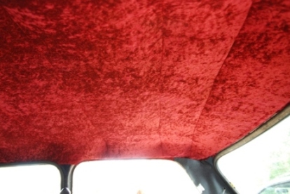

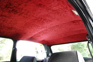

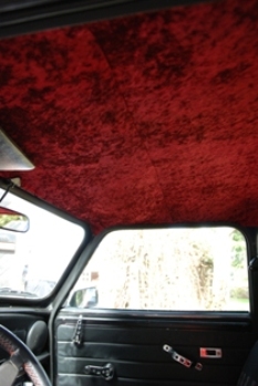

Stoffhimmel einbauen
Die von Diddi gezeigten Klammern heißen Foldback Klammern Hersteller Maul 35mm reichen ich habe mir damals 30 Stück geholt die hamm gelangt. Muß aber sagen das Himmel einbauen ****** Arbeit ist. Man muß auch extrem darauf achten das die Streben gerade sind.
Steven
mit max. 4 guten richtigen!! klammern-keine büro klammern:D- gehts aber auch:thumpsup:
alles was mehr an schlappen klammern gesetzt wird sind "angstklammern":Dist ja rein 2 dimensionales ereignis, oder??. kleben geschieht über jeweils 10-15cm. 35 klammern??? für was??? sind angstklammern!!!
Uns ging halt die Klammer
deshalb ein paar mehr Angstklammern :p
Dann klemm dir mal ne Foldbackklammer ans Ohr dann weißte was die Angstklammer taugt:D
