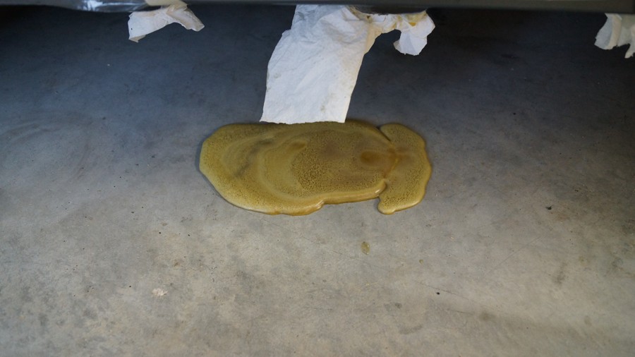

  • Hohlraumversiegelung...
    Das ist ne ganz schöne Sauerei wenn man nicht aufpasst.
    Irgendwie habe ich am linken Schweller vergessen eine Öffnung zu verschließen:rolleyes:

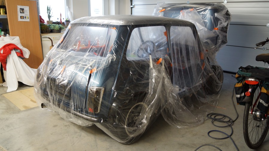

  • Wieder paar kleine Schritte vorwärts gekommen.
    Dachhimmel und Scheiben-/ Türdichtungen montiert.
    Mit dem Himmel bin ich nicht ganz zufrieden, aus Sicht des Nähkünstlers und auch von mir.
    Im großen und ganzen find ich den aber schon schick.
    Gruß Christoph
