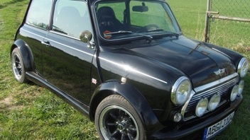

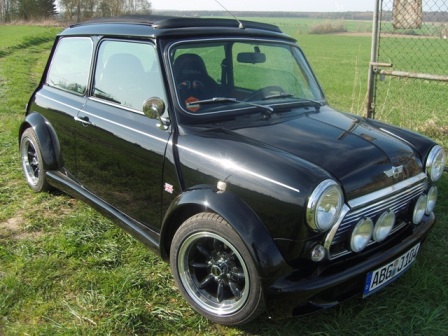

  • Na dann will ich auch noch etwas Kritik einstecken.....;)
    Fahre Revos, 7x13 ET 11, vorne mit 15er und hinten mit 19er Spurplatten.
    Negativ, vorne 1,2°, hinten 1,0°. Spur hinten auch einstellbar.
    Nach Rahmenfestlegung läuft er sehr schön geradeaus, auch Spurrillen sind absolut kein Problem....
    Bei höheren Geschwindigkeiten wird der Grenzbereich recht knapp und kündigt sich nicht wirklich rechtzeitig an.... Kann ich aber bei ner 3,64er EÜ eher vernachlässigen....
    Wenns nicht grad ein Mini35 wäre, würde ich auch eher ne 12" Felge fahren die unter die schmalen Serienverbreiterung passen.... Also 5J....
    Und jetzt könnt ihr ruhig über meine Spurplaten schimpfen.....:D
    Gruß...Mini-Guido ;)
