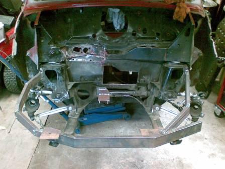

kann jemand auch die innovativen Einflüsse des Rahmens erkennen ? ...na na...wer ist es wer ist es
du meinst die 90° Zugstreben
Hey...
Alles anzeigenHabe ich mich auch schon gefragt

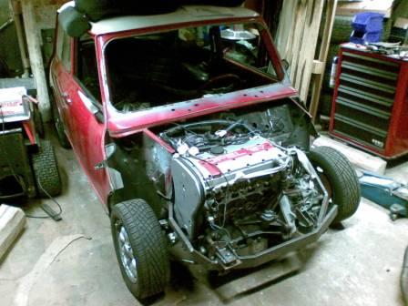

Aber mal etwas OT:
Deine Auspuff-Krümmerführung ist sehr ungünstig.
Vom Platz her zwar gut, aber für die Leistung ungeeignet (obwohl der Motor sicher reichlich hat)
Der C20 hat die Zündfolge 1-3-4-2
Wenn man dann 1-2 und 3-4 zusammenführt, ist das sehr ungünstig, weil diese Zylinderpaare direkt nacheinander zünden/ausstoßen.
1-(3-4)-(2-1)-(3-4)-2.....
Korrekt wäre 1-4 und 2-3 danach dann von 2 in 1 Rohr. Nur Platztechnisch ist das natürlich deutlich schwieriger zu realisieren
OT off
Da habe ich mir gar keine Gedanken drüber gemacht, leuchtet mir aber ganz klar ein und werde ich auch ändern! Danke für die Info:thumpsup:!
Hier noch ein paar Bilder vom Rahmen, vielleicht fällt ja noch jemanden was ein!

Spur, Sturz und Nachlauf sind vorn wie hinten perfekt eingestellt!!
Sieht nur auf den Fotos merkwürdig aus:D!

cool gemacht, bau dir nur lieber unter den luftfilter nen spritzschutz, sonst issa schnell schmutzig
Hatte ich schon aber da hat er Atemnot bekommen:D!
Ich muß erst noch für Belüftung durch die Haube sorgen dann kommt er wieder dran!
