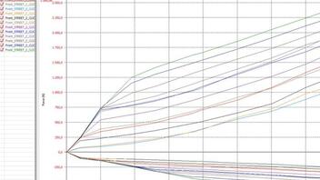

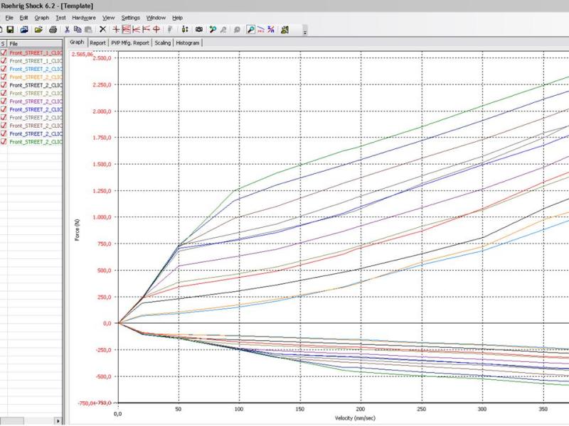

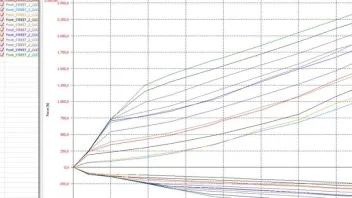

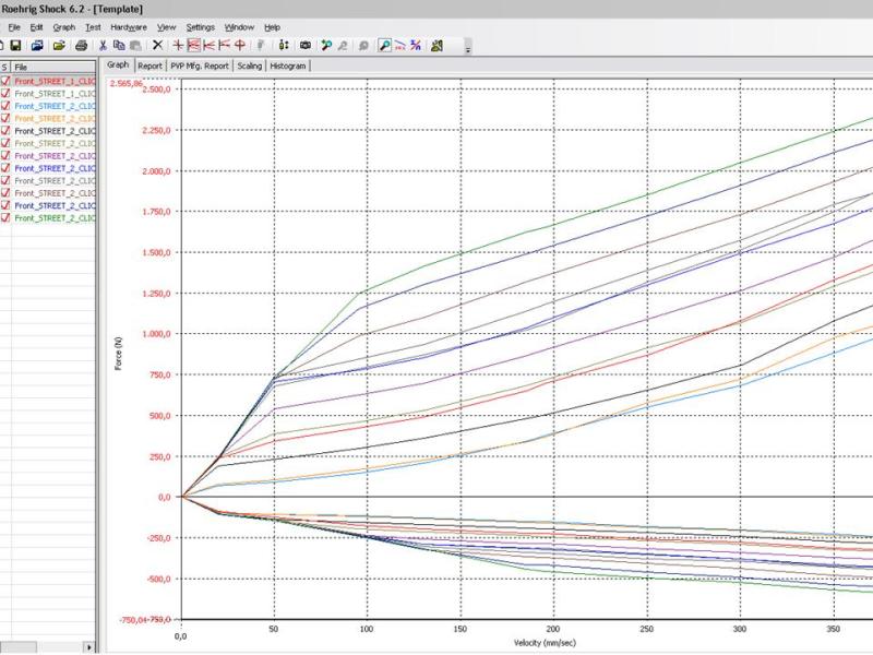

    Wir hatten reine Prüfstandswerte, da das Problem ein springender im Motorsport eingesetzter 12" Mini war und deswegen mal die Kennlinien verschiedener Elemente aufgenommen wurden....
