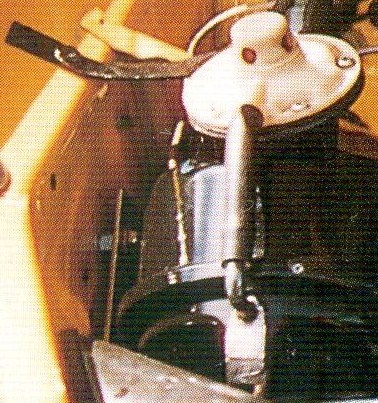

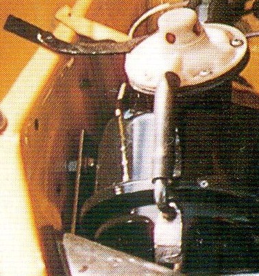

Moin...
Also manchmal sind weniger Tips eher hilfreich...
Der Servo is drin und zwar genauso wie ich ihn bereits verbaut hatte...Die Lage ist durch Halterung und den beiden Montagebolzen fix gegeben und abhängig vom gewählten/bestellten/gelieferten Montagehalter...

Und das bleibt auch so, das es definitiv nicht falsch ist. Wohin das Entlüftungsventil zeigt ist so ziemlich egal. Der Zylinder zeigt leicht nach oben, was auch nur für das eigentliche Entlüften von Vorteil ist.
Ich muss nun noch nen Anschluss für die Ansaugbrücke besorgen und den Vakuumschlauch verlängern (beides nicht im "Kit" enthlaten....).

Der Cooper S Mk3 Servo, den Du da hast, wird normalerweise genau andersrum eingebaut, das dicke Teil nach vorne. Plötzlich passt dann auch alles...

das einzige das nicht "passt" ist der kürzere Halter. Den gibt´s so, wie bei dem orangenen GT gezeigt. Auch in dutzenden anderen Bildern aus Büchern und I-Net, sind viele verschiedene Einbaulagen abgebildet.
Ich hatte und habe auch keine einziges Problem mit dem BKV. Er wird auch so funktionieren, auch wenn ich ihn sonst wohin baue. Bei Phokos scheint´s ja auch zu gehen...

1. passt das so, wie du ihn eingebaut hast

@all: beim gt ist der Servo so eingebaut wie in meinem Bild gezeigt. Einzig von den alten Minis machte der Inno hier einen Quertanz und wurde verkehrt rum eingebaut. (auch beim S war er so wie im GT verbaut) ![]()
phokos: original war das Rückschlagventil bei den alten immer in der Brücke verbaut.
