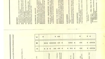

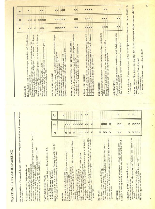

  • Oder einfach in der Bedienungsanleitung nachschauen. Hier im Anhang mal nen Auszug aus der von meinem Inno (ich hoffe jetzt keine Urheberrechte zu verletzen....:rolleyes:
    Wobei ich persönlich die Intervalle für Öl und abschmieren mit 10 000 km für zu lang empfinde und das alle 5 000 km machen würde;)
