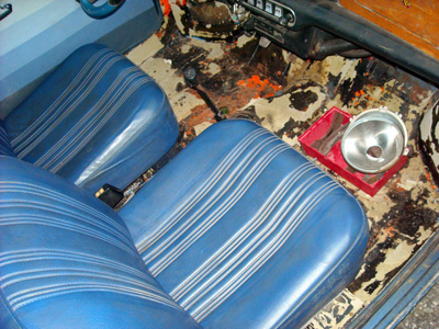

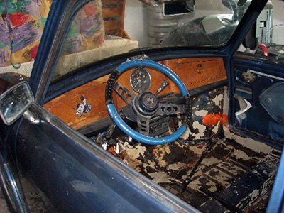

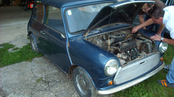

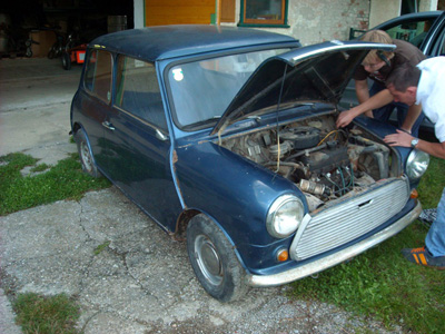

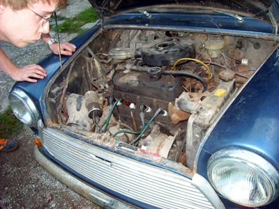

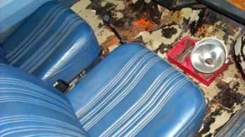

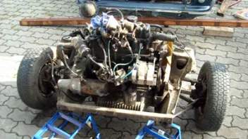

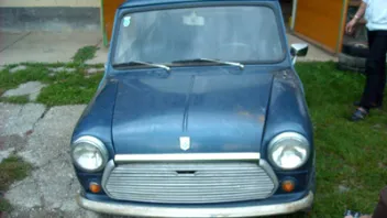

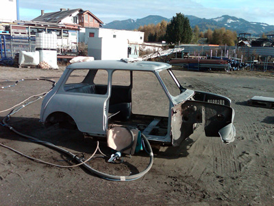

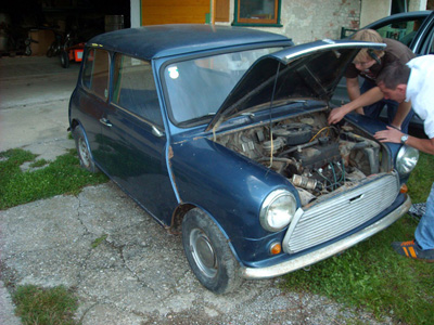

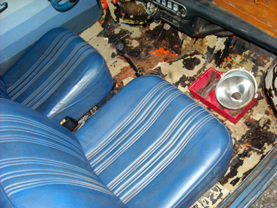

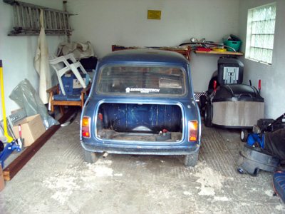

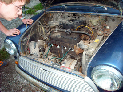

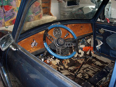

Wir haben uns vor ca. 3 Monaten einen Mini gekauft. Gestern wurde er endlich gestrahlt und heute kann ich ihn wieda abholen. Jetzt gehts dann los mit den Schweißarbeiten... ![]()
Daten zum Mini
Mini MK3
850 ccm
BJ 09/1976

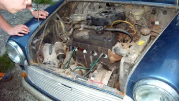

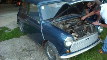

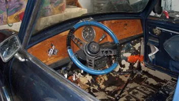

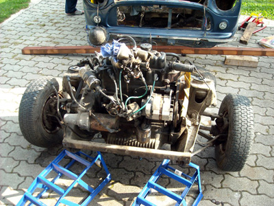

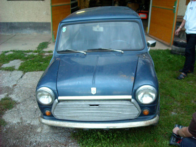

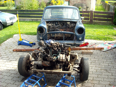

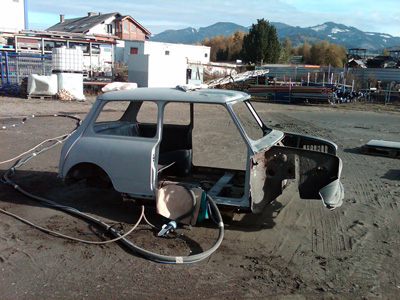

Daten zum Mini
Mini MK3
850 ccm
BJ 09/1976

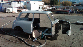

Hier noch ein paar Bilder

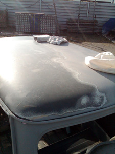

Nachdem der Mini grundiert ist, gehts jetzt weiter mit dem Einschweißen der Bleche ![]()
Klasse ,gibst ja echt Gas!:thumpsup:Schönes Projekt!
Mfg Öli
Na dann wünsche ich dir viel Spaß und erfolg beim restauriern:thumpsup:
Gruß Walter

Sauber mit was hast du denn grundiert?:thumpsup:
Da hab ich Epoxy Roststopp + Grundierung genommen ![]()

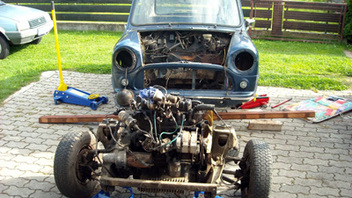

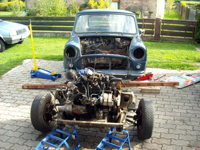

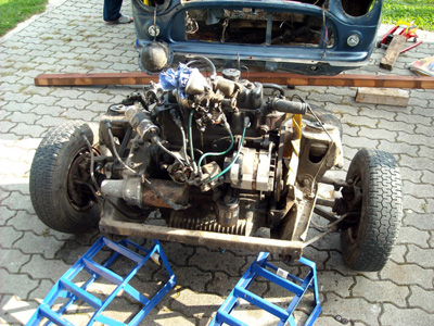

Fred Feuerstein Antrieb
Das Spritzschutzblech war nicht mehr zu retten...
Das Bodenblech auf der Fahrerseite ist bereits eingeschweißt und am Montag bekommen wir stärkeres Blech für die Motoraufhängung unten am Rahmen.

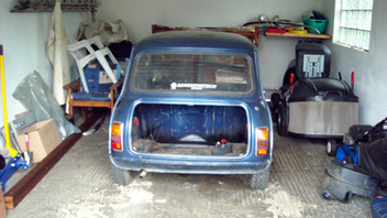

lang is her und viel is gschehn!! ![]()
Mittlerweile wurde der Mini lackiert und der Zusammenbau hat bereits begonnen.

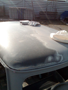

Das Dach wird noch im Frühjahr foliert werden. Der Winter kann kommen ![]()
Sieht fast aus wie ein Auto ![]()
PS: nur nich hetzen lassen in Hetzendorf ![]()
