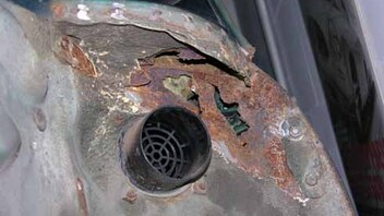

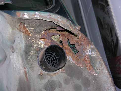

  • Habe vor meinen Mini zu überholen.
    Wie würdet ihr bei den folgenden Fotos vorgehen?!
    Diese Roststelle befindet sich auf beiden Seiten im Türrahmen

  • Tja.........,
    das sind die berühmten Minitypischen Stellen.:rolleyes:
    Und wenn Du weiter suchst, wirst Du wahrscheinlich noch reichlich finden.:eek:
    Wenn Du wenig Erfahrung mit der Minikarosserie hast würde ich, bevor Du anfängst mit Teilreparaturen, einen KOMPETENE Mini- Fachman oder Schrauber bei der Suche um Hilfe bitten.;)
    Schau Dir mal einen Restaurationsthread hier an, dann weißt Du genau wo Du suchen mußt.
    Es macht wenig Sinn, hier ein Bisschen da ein Bisschen zu entrosten, ohne zu wissen was demnächst noch kommt, Das wird so schnell einen "never ending Story".!!!
    Rost kommt beim Mini eigentlich immer von innen, da nützt es nichts den Restlack abzukratzen in der Hoffnung darunter leichten Rost zu finden und darunter gesundes Blech. Nach dem Lack kommt meistens Rost, und wen der Weg ist. ein Loch.:rolleyes:
    Ich will Dir hier keine Angst machen, aber ich denke bevor Du anfängt mit der Arbeit, solltest Du zumindest in großen Zügen wissen was Dich erwartet.
    Viel Glück !
    Leo.
  • Kann mich Leo nur anschließen... wenn Du erstmal anfängst wird Du noch Dein blauen Wunder erleben! Grundsätzlich kann langfristig nur durch raustrennen und durch Neuteile dem Rost einhalt geboten werden. Hier auf den ersten Blick würde ich sagen Kotflügel + Scheibenrahmenecken und beide Schweller müssen ersetzt werden, vermutlich aber, wenn man erst einmal anfängt, kommt wie immer der "üblichen Blechüberholsatz" zum Einsatz:
    D.h. 2x Kotflügel, 2x Dreiecksblech, 2x Einstiegsblech, 2x Schweller außen, 1x Frontmaske 1x Heckschürze + 1-2 m2 Blech für kleine Ecken und Löcher...
    Schleifen und und "entrosten" von außen helfen nur kurzfristig! Es rostet von innen weiter und wird immer schlimmer bis der Wagen den Rost-Tod stirbt und man in mit Handfeger und Schaufel wegfegen kann...:thumpsup:

  • ich schließe mich da ebenfalls Leo und Ingo an.
    Greife einfach mal unter den Kotflügel, am Lüftungsschlauch vorbei - ganz nach oben - und habe Spaß. Da wird wohl auch mal auf jeder Seite nen Blech gewesen sein.
    Will dir da keine Angst machen - aber dann ist der Schock nicht soooooooo groß.
