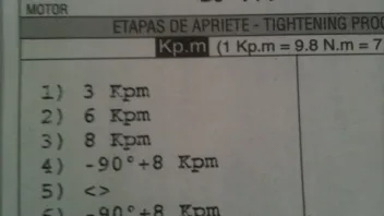

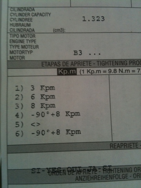

..zu nem KIA..ja sorry...aber wir machen grade den "Kopf" meines Bekannten der hat als Winterauto nen KIA PRIDE.
Also : kopfschrauben anziehen ...hier habe ich die Werte...wer kann mir genau erklären was das bedeutet..besonders Punkt 5 und 6 . Die andren sind ja im prinzip verständlich. ![]()
Danke mal wieder .-))
