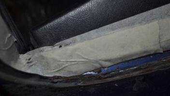

Wenn das "Aschenbecherblech" nicht getauscht werden muß bleibt das Amaturenbrett drin.;)
Stell mal Bilder ein, dann sieht man mehr.

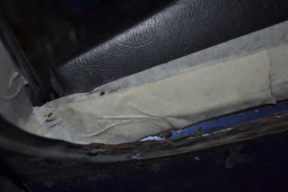

Hallo Zusammen,
habe anbei ein Foto beigefügt.
Gruß Ossibr :thumpsup:
