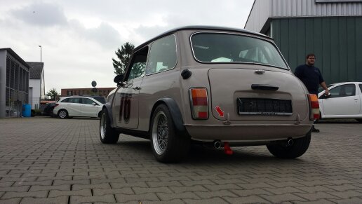

Motor ist drin!

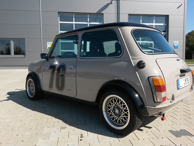

Saison 2017 kann kommen
