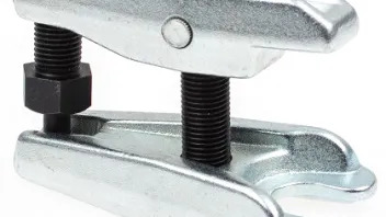

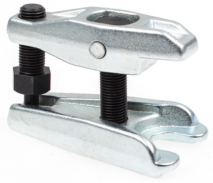

  • Hi Hamsti, diesen Hebel brauchst Du bei der äusseren Manschette nicht.
    Wenn Du schon ein bischen Schraubererfahrung hast geht es zu machen.
    Die große Mutter der Achse aufmachen, Traggelenke aufschrauben und mit
    dem Abzieher abnehmen. "Abzieher siehe Bild"
    Dann die Bremsscheibe mit dem Radträger zur Seite "legen" ich hänge sie immer weg.
    Alte Manschette runterschneiden, Aussengelenk von der Achse runterklopfen. Achtung Achse nach innen dabei gegenhalten!
    Reinigen, schmieren usw,.. dann neue Manschette darauf und alles wieder zusammenbauen.
